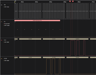

客户正在测试 F28P65x SPI。
在模式0下、(POL=0、PHA=0)控制器发送16位、然后 F28P65x 发送相同的数据。
我确认控制器和 F28P65x 均设置为模式0。
然而、控制器上读取的结果会移位、来自逻辑器件的波形也似乎不是模式0。  数据像模式3一样发出。
什么会导致这个时序问题? 我附加了客户使用的代码、syscfg 和波形。
您能检查一下吗?

    对延迟响应表示歉意。  首先、请注意 SPI 模式并不普遍相同、用户必须仔细查看每个器件预期的波形并相应地确定适当的模式。
    考虑到这一点、您识别的确切模式是什么? 在 F28P65x 上、模式0对应于从时钟上升沿开始且没有延迟的数据输出。 在不知道控制器器件是什么的情况下、我不确定您期望的模式。

    哦、我忘记评论控制器是 AM2434。 因此模式描述是相同的。
    您认为它会使问题仍然存在吗?
    TED
    TED、
    我可以在您发布的图中看到 D_OUT/MOSI 会在时钟的下降沿发生变化。 我将仔细检查 AM2434的配置。
