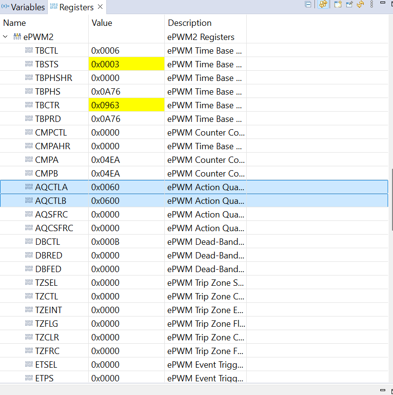

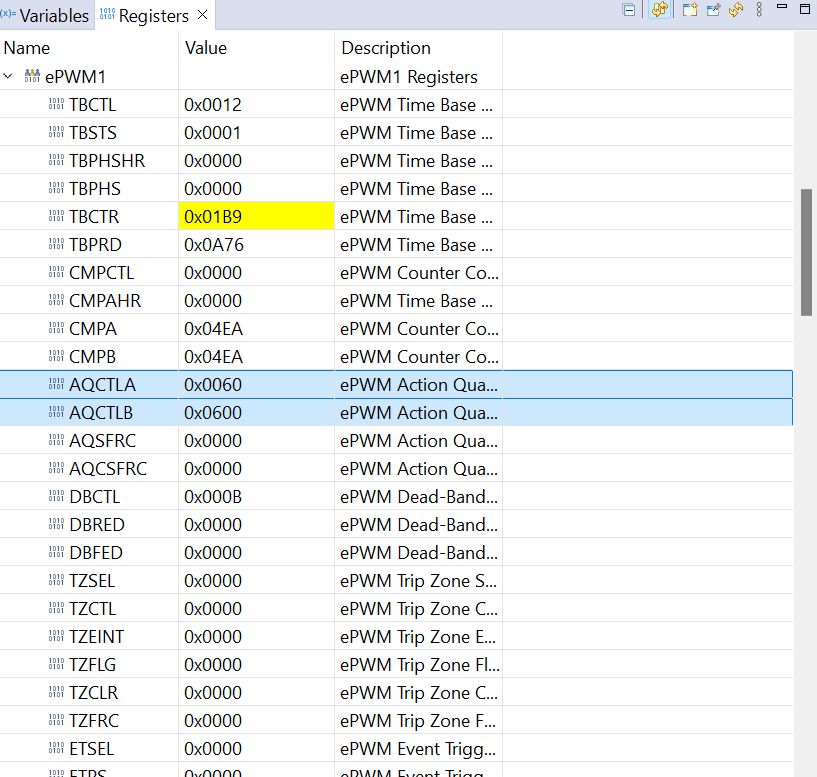

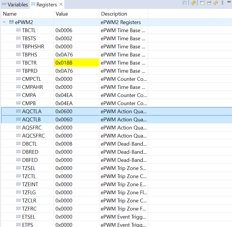

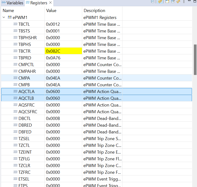

    通过更改 以下代码中的值(EPwm1Regs.AQCTLA、EPwm1Regs.AQCTLB)、它保持与之前相同的占空比值( 未发生更改/交换 )。 我有一个工作代码用于串行传输 TPWM 和占空比值。 后者从外部接收这些值、我之前测试过这些值、并从外部获得准确的 TPWM 和占空比值。 出现了交换占空比值的问题。 请检查随附的代码:
    更改前:
    更改后:
    通过示波器检查结果、与之前的更改相同:
    EPWM1A 在  GPIO0 = 54%上运行
    EPWM1B 位于  GPIO1 =  46%上
    EPWM2A 位于  GPIO2 = 54%上
    EPWM2B 在  GPIO3上=  46%
    请查找随附的代码

     如果 CMPA = CMPB = 0.46 *周期、通过采用您配置动作限定器的方式、奇怪的是如何在 PWMA 上实现54%的占空比、在 PWMB 上实现46%的占空比。
    当我再看一下您的实现时、发生这种情况是因为您在死区子模块中使用了反转模式。 使用时、EPWMB 将始终与 EPWMA 互补。
    有很多方法可以实现所需的占空比。 如果使用反转模式(EPwm1Regs.DBCTL.BIT.POLSEL = 2)、则根本不需要配置 CMPB 和 ACTLB。 您可以设置占空比= 0.54、并使用 CMPA 和 ACQTLA。
    或者没有反相模式、您可以设置 Duty = 0.54、仅使用 CMPA。 然后、对于 PWMB、您可以在向上计数时清除并设置 CMPA 向下计数(AQCTLB)。 希望这有所帮助。
