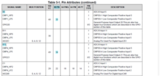

客户使用80引脚版本的 F280039C。 希望使用 AGPIO 引脚(引脚33和 P34)作为 ADC 输入(B5和 B11)。
我们调用了以下函数来启用模拟模式、但发现我们无法 成功地将 AGPIOCTRLA 寄存器写入1。
GPIO_setAnalogMode (21、GPIO_ANALOG_ENABLED);
GPIO_setAnalogMode (20、GPIO_ANALOG_ENABLED);
您能否就可能的原因发表意见?  不确定是否需要添加额外代码才能成功? 或者在初始化相关代码中调用该函数时是否有任何顺序要求?

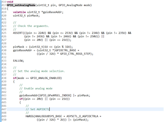

    2.若要读取 AGPIOCTRLA 寄存器、我请参阅下面的链接来获取该值。 是否是获得价值的正确方法?

    2. 若要读取 AGPIOCTRLA 寄存器、我请参考下面的链接来获取该值。 这是获得价值的正确方法吗?
    感谢您发送编修。 不管出于何种原因、我之前找不到它。 进行修改后、我能够读取 AGPIOCTRLA 寄存器、并可以验证 GPIO_setAnalogMode ()函数在我的 LaunchPad 上是否按预期工作。
    如果您还没有处于新工程中、我会尝试打开一个空的 DriverLib 工程并GPIO_setAnalogMode(21, GPIO_ANALOG_ENABLED)在空闲循环之前立即运行。  如果代码在以前在工程中工作过的代码中运行、则可能会进行一些修改/运行一些代码、以阻止其正常运行。
    此外、请尝试在不同的 F280039C 上运行代码、消除您当前使用的单个器件固有此问题的可能性。
