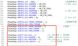

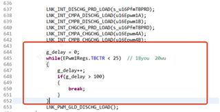

客户如下设置 PWM 逻辑:
1、 PWM1通过计数器归零事件产生的通用 SYNC 信号到 PWM4、PWM1和 PWM4都会清除计数并通过 SYNC 事件更新寄存器
2、 PWM1和 PWM4都设置为带计数器区域事件的全局一次性加载、PWM4链接到 PWM1
3、 Timer0常规40kHz 中断、以便更新 PWM1和 PWM4的 PWM 频率和占空比、然后触发全局一次性加载

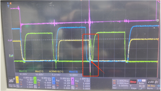

如果按如下方式执行步骤3代码、则会出现一般异常波形

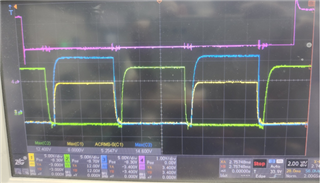

如果步骤3代码按如下方式进行修改、以避免在计数器为零时接近更新、则 PWM 波形始终运行良好

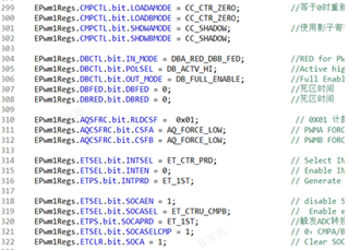

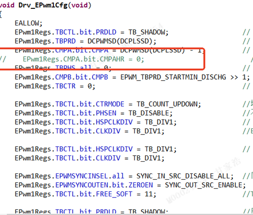

下面是 PWM1和 PWM4设置代码、您能帮助查看是否缺少任何设置而导致问题吗?

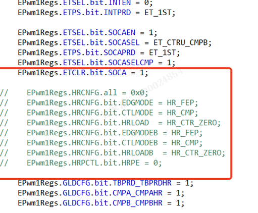

    客户已禁用如下所示的所有高分辨率配置、如果 在 PWM 计数接近零时设置 OSHTLD = 1、则仍然符合异常波形。
    您对此行为有任何更新发现吗?

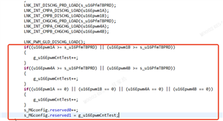

    在使用某些寄存器值的全局加载时、似乎有一些限制和注意事项:
    1.当全局影子到活动加载设置为在计数器零处发生(CTR =零)时、无法使用零死区值。
    2.同样、当加载设置为 CTR PRD=PRD 时、不能使用等于周期(PRD)的死区值。 这可能会导致出现异常波形生成。
    3.当 DBRED/DBFED 有效寄存器在死区计数器计数时加载新的影子值时、新值仅影响下一个 PWM 边沿、而不影响当前边沿。 如果不考虑这一点、也可能导致意外的波形行为。
    要解决此问题、 如果比较值(CMPA/CMPB)加载到计数器零上、它们必须大于或等于1。 如果 CMPA/CMPB 为0、PWM 输出将在整个周期内一直处于低电平。  如果比较值加载在周期值上、则它们必须小于或等于 TBPRD - 1、以避免产生系统可以忽略的非常短的脉冲。 全局加载功能支持在定义的加载事件(例如计数器零或周期)时同时更新 TBPRD、CMPA、CMPB 和其他值的影子寄存器。 但是、如果比较值在对计数器零进行全局加载时违反上述限制、则会导致输出波形中的 PWM 脉冲失真或丢失。
    您能否尝试这些补救措施、看看这是否能解决您的问题?
    Sumit
    嗨、Sumit
    感谢您的建议、在进行测试时、我们将死区值修改为非零、并确保 CMPA/CMPB 值处于正确的范围内、但如果全局更新计数器零点附近、仍然满足相同的问题 PWM 波形。 只有当我们执行全局更新 、使计数器归零之后、波形才会运行良好。

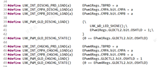

     没有客户不使用 TBPHS/TBPHSHR、仅更新期限和补偿 我已经在这篇帖子中上传了客户代码、您可以详细检查代码

    您可以在此 POST 期间检查 CPUTM0函数代码和异常 PWM 波形。  如果 CPUTM0函数代码进行全局更新而不 避免 PWM 零计数、则 PWM 波形将在一个周期内出现两次脉冲一般异常。 我认为、即使 ADC 采样错误并计算出错误的占空比、也不应导致两次脉冲 PWM 异常、因此我认为应该只是出现 PWM 模块更新问题
