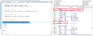

在上面的文章,马修回应了跳到地址0的问题。 在测试过程中、我发现当我修改HWBIST.CSTCRET寄存器的值(变为非零值)时、系统就修改了 不会 测试完成后、跳转到复位后修改后的地址。
在下图中、我修改了的值 CSRCRET 最终目的 0x841BC ,并且我for(;;);在程序的那个部分添加了一个无限循环()以确保当程序达到这个点时我可以观察到。 然而,测试显示该程序确实 不会 执行此部分。
Matthew 可以帮助解决这个问题吗? 谢谢!
