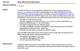

    您好:
    请注意、在 ADC/DMA 运行时、时序有点复杂-请参阅以下勘误表:
    您能否将您的代码配置与路径中的 C2000ware 示例进行比较:[C2000ware install]\driverlib\f2837xd\examples\cpu1\adc\adc_ex6_soc_continous_dma?
    Delaney
