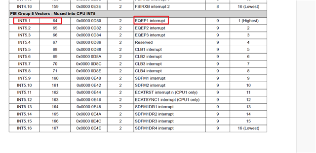

尊敬的团队:

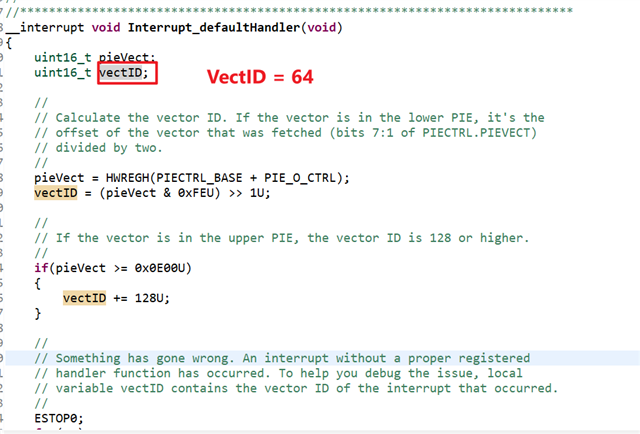

在客户应用程序中、代码可能 在某些计算机中输入 Interrupt_DefaultHandler。 通过转储寄存器和加载码、我们发现:
vectID = 64
但客户不启用 INT5.1、可以检查寄存器值。

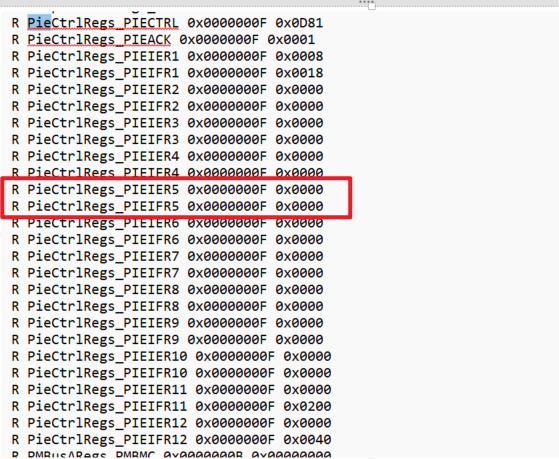

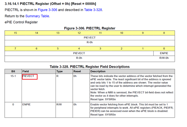

您可以看到 PIECTRL = 0xD81 0XD81 - 1 = 0XD80--> INT5.1 为什么会发生这种情况? INT5.1在 PIEIER5中未启用、在 PIEIFR5中没有标志。

    这是很奇怪的。 您是否可以验证以下内容:
    读取 vectID 变量值时、您是否在 CCS 中启用了持续刷新?
     当您 处于默认处理程序 ISR 中时、寄存器的导出是否完成(您能否确保它在默认处理程序的 Estop 中完成并且连续刷新处于开启状态)?
