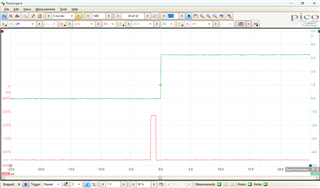

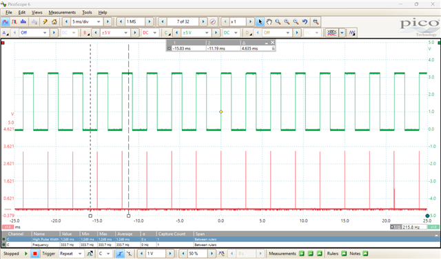

    您好、Ryan、
    这两个示波器图片显示了在 ISR 中设置和清除 GPIO 的情况。 当 tbctr = tbprd 且第一个事件 intcnt = 1时、会发生此 ISR。
    放大:

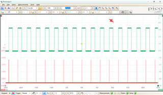

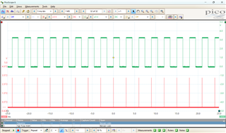

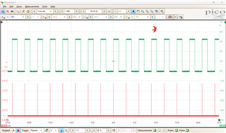

    接下来的两个示波器图片,我觉得第12个脉宽(红色)有一些差异。
    尊敬的 jz:
    无法查看第12个脉冲宽度是否与其他脉冲宽度不同。
    您能否通过测量占空比与其他脉冲宽度来放大和比较第12个脉冲宽度?
    Ryan Ma
    我的错。 我使用了您的想法、发现另一个看起来有方差的脉冲宽度。 使用频率和高脉冲宽度测量、频率和脉冲宽度相同。

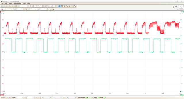

    感谢 Ryan 的帮助。 如果我可能会问,我可以从这次捕获中了解什么? 红色信号是提供给为伺服馈电的电路板的电源。 绿色是控制电机的 PWM。 谢谢。
    对延迟响应表示歉意。 看起来就在15ms 标记之前、系统行为意外发生变化。 是否存在会导致击穿电流尖峰的 PWM 死区问题? 这将解释为什么会出现关断周期功耗尖峰。
    Jason Osborn
    您好 Jason、
    别担心。 当前未启用死区功能。 谢谢。
     应 启用 Ah-死区(或软件中的类似功能)、以避免上下 FET 同时处于活动状态的情况。 为了避免这种没有死区的情况、您采取了什么措施?
    Jason Osborn
    我在代码中没有避免这种情况的功能。 我将介绍死区 PWM 示例。 谢谢 Jason。
