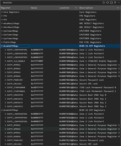

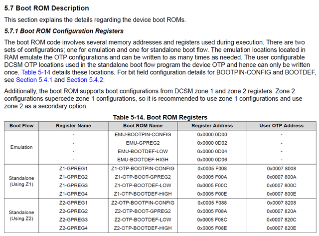

    我想我将要与 TRM 中的 Rosetta Stone 联系起来、将所有这些都联系在一起。 下面是 TRM 中显示需要在调试器中更改的实际寄存器是 Zx ADC-GPREGx 寄存器的页面。
    下面是提供访问权限的 Register 面板中的视图。
    我将在下周尝试这项工作、因此我要求我们将支持申请保留到开放状态、直到那时为止。
    John
    没错、0xD00处的这些"EMU"字段是您将在调试期间写入来测试引导加载程序的字段。 我认为我们不能在"Registers"视图中看到它们(这与您在帖子中显示的 OTP 字段不同)。 不过、就像我提到的、使用"Memory"窗口应该可以正常工作。

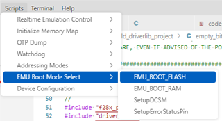

    在上图中、转到"Scripts"->"Emu Boot Load Select"->"EMU_BOOT_FLASH"以填充 EMU 引导配置部分、使设置更容易可视化。
    在地址0xD00处、值0x5AFFFFFFF 基本上要求忽略 BMSP 并使用 BOOTDEF 表中的引导模式0。 然后在地址0xD04处、它将闪存(3)分配给 BOOTDEF 表中的引导模式0。 如果运行 EMU_BOOT_RAM、则3将变为5。 在这里、您可以写入前面提到的该0x47值、以便在 GPIO5和 GPIO4上选择 I2C。

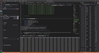

    我正在使用157LaunchPad、有三种不同型号的 LED 闪烁程序、因此可以确定正在运行哪个程序。  TMS320闪存中加载了一个、我启动调试使用的 CCS 副本有第二个、I2C EEPROM 有第三个。   CCS 副本从 RAM 运行、因此不会覆盖闪存中的副本。
    如果我运行基于 CCS 的程序、则会看到它按预期顺序使 LED 闪烁。  如果我暂停一下,看看记忆,我看不到你之前展示的模式。
    如果运行 EMU_BOOT_FLASH 或 EMU_BOOT_RAM 脚本、我确实可以看到这些位置的存储器值会发生变化。  我本来希望它们已经准备好、所以当我运行代码时、我只需要暂停、在0xD04位置写入0x47、重置 CPU、运行、然后查看我的 I2C 代码引导。

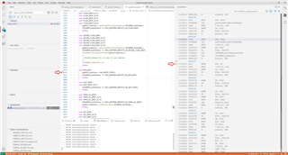

    我在 Debug 中启动了基本程序、并允许其加载到 RAM 中。  我去了  \libraries\boot_rom\f280015x\rev1\ROM_Sources\ccs_files\cpu\Release 、并找到两个.out 文件:F280015x_CPU1_FULL_ROM.out 和 F280015x_ROM.out 。  如果加载了 F280015x_CPU1_FULL_ROM.out、查找.asm 文件时出现错误。  加载 F280015x_ROM.out 似乎可以。
    我运行"Scripts"->"Emu Boot Load Select"->"EMU_BOOT_FLASH"并将引导模式设置为47。
    打开这个窗口  \libraries\boot_rom\f280015x\rev1\rom_source\F280015x_ROM\bootROM\source\cpubrom_boot.c 并在第2075行设置断点
    我没有加载任何符号相关联的代码。  还包含了我希望有所帮助的屏幕截图。

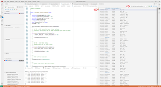

    您好、John:
    抱歉、我应该先在 CCS 20中尝试一下、因为它似乎无法很好地处理源代码的定位问题。
    添加符号后、我能够打开反汇编窗口并查找 CPU1BROM_startSystemBoot 函数并放置一个断点来对其运行。
    与旧 CCS 版本不同、这似乎没有触发 CCS 要求我找到源代码。 但是、我可以转至 Run (运行)-> Edit Source Paths...(编辑源路径...) 并将 ROM 源文件夹添加到列表中。
    这仍然不允许我单步执行 C 代码、但它似乎为 CCS 提供了 cpubrom_boot.c 文件和 ROM 符号之间的链接、以便我能够在 C 代码中放置断点并对其运行。 例如、我在 ram_boot 实例中放入一个断点、运行 emu_boot_ram 脚本、恢复应用程序、并看到它到达断点。
