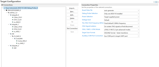

当我们尝试刷写示例代码时、它无法正常工作。
显示以下错误。
我使用 XDS110 DEBG 探头上传代码
    您好、
    您能否共享目标配置文件? 我认为.ccxml 文件设置中存在一些错误。
    Ben Collier
    这是目标配置文件
    您好、
    您能否将 cJTAG 更改为标准4引脚 JTAG?
    Ben Collier
