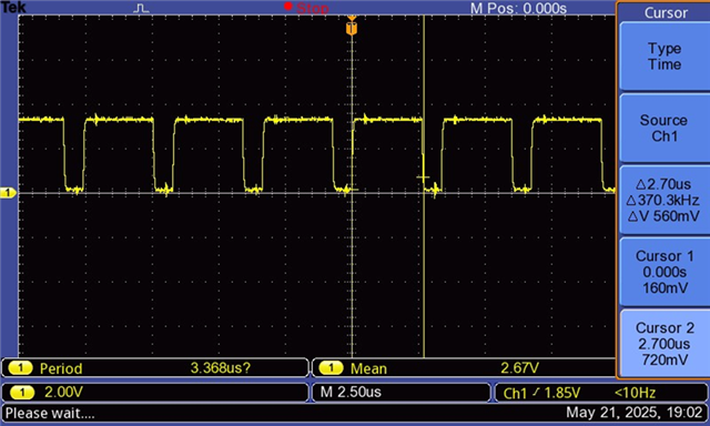

    我正在与您共享代码文件以供查看。 该实现不使用任何中断;相反、它在while循环中运行以验证循环执行时间。 我创建了两个单独的工程:一个仅包含 DriverLib 文件、另一个工程同时包含 DriverLib 和 bitfield 文件。 我在两个项目中运行了相同的代码。 然而、我观察到只有基于 DriverLib 的工程才会在 CANH 和 CANL 线路上产生输出、正常比特率为500kb/s、数据比特率为2Mb/s
    循环执行时间-使用 GPIO29

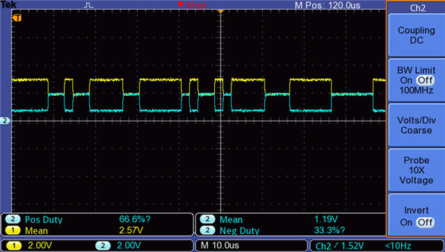

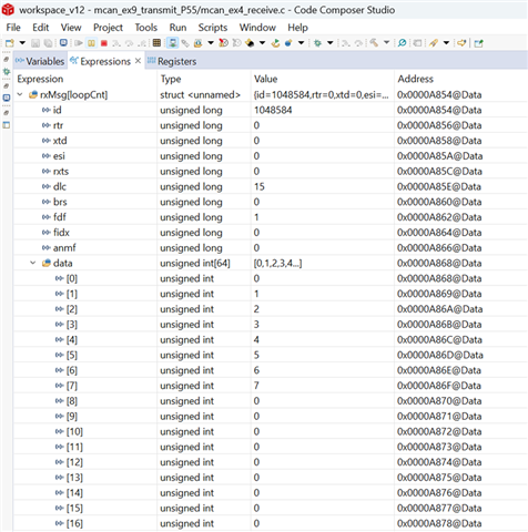

     在 DriverLib 和 bitfield 组合工程文件中调试代码时、不会收到输出(PCAN 工具设置相同)。  在此代码中、我到目前为止没有添加任何 bitfield 器件、但我想在将来添加。
      在 DriverLib 和 bitfield 组合工程文件中需要提到的另一个重要事项是、我测试了 GPIO 切换和 ePWM 生成、两者都可以正常工作、但我只遇到了 MCAN 问题。
    我遇到的问题- 1. 每当我开始将数据从 PCAN 工具传输到 MCU 时、PCAN LED 开始呈红色闪烁、没有完成任何数据传输。
      2.每当我开始将数据从 MCU 传输到 PCAN 工具时、CANH 和 CANL 引脚上看不到输出波形、PCAN 工具上没有接收到数据。 (TBPRP = 1)
    组合的 DriverLib 和 bitfield 工程文件是否会影响循环执行过程?
    我不明白为什么会发生这种情况、因为相同的代码 仅在 DriverLib 文件工程中运行良好

    尊敬的 Shivani:
    好的、如果您在合并 MCAN driverlib 代码时遇到问题、根据您下面的回复、您似乎已经在使用 driverlib 函数进行器件初始化。  然后、您可能不需要在工程中添加 mcan.c 文件。  可能只是调用 driverlib MCAN 函数会起作用、因为 driverlib 依赖项已经在 main()中。
    Joseph
    谢谢 Joseph、
    位域和驱动程序库合并问题已解决。 我将获得输出。
    Shivani
