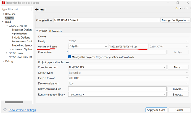

尊敬的专家:
美好的一天! 我要找客户。 客户现在使用的是 F28P659DK-Q1、但他们在"属性"中的"型号和内核"中选择了 TMS320F28P659SH6-Q1、 当 内核 PN 与实际使用的 PN 不匹配时、会受到什么影响?
Kita
    尊敬的 Kita:
    该变量在 CCS 中传递、并据此在编译、调试和运行时使用器件特定的 XML。  XML 将对指定的器件类型使用关联的寄存器属性。  在这种特定情况下、实际器件为  F28P659DK-Q1、但为 SH6选择了 XML、则与 CPU2相关的寄存器和函数似乎不存在、如果在应用中使用 CPU2、则可能返回运行时错误。  选择 SH6作为器件型号时、也可能不支持锁步功能、但如果应用不使用 CPU2或锁步、则在运行时或调试期间可能不会出现问题。  确保客户在无法恢复到型号 DK6时必须对应用程序进行完整验证。  在编译时和运行时中有几个使用器件依赖项的实例、我在这里可能无法介绍这些实例。
