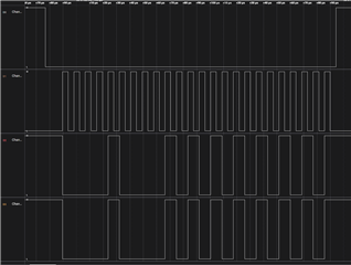

我正在使用 TMS320F28035MPNTEP 微控制器和 DAC DAC80504RTET。 会尝试使用 SPIA 进行通信。
我尝试从"器件 ID 寄存器"中读取 DAC 的器件 ID 并获得垃圾值。 于是开始检查 SPI 信号。 片选在数据传输期间不会变为低电平。 下面是信号的代码和屏幕截图

当我尝试写入值1 (SPI_writeToDAC (0x08、0x1);)时、捕获了以下屏幕截图
通道0为 CS
通道1为 CLK
通道2为 SPIA_MISO_DAC (SDO)
通道3是 SPIA_MOSI_uCtoDAC (SDI)

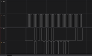

当我尝试写入值0x5555 (SPI_writeToDAC (0x08、0x5555)时、捕获了以下屏幕截图;)
我无法找到代码的问题。 您能帮忙吗?
我尝试将 GPIO19配置为 GPIO 而不是 SPISTEA、但在通道3 (SDI)上没有获得任何信号
    我更改了 SPICHAR、 CLKPOLARITY、 CLK_PHASE、如下所示、并获得了屏幕截图所示的波形。 仍然 CS 不会变为低电平

    我不确定为什么 CS 在正常情况下不会变为低电平、但当您尝试手动控制它时、请注意在 SPI_configureSPIAmodule () func 中、您是设置 GPAMUX2.GPIO19 = 1、这意味着 GPIO19不是手动控制的、而是由 SPI 控制。
    尝试更改该配置、并查看是否可以手动控制 IO19。 否则、可能存在硬件问题、确保 IO19未在电路中以某种方式接地。
    Jason Osborn
    感谢您的答复 Jason、
    CS 现在正在工作。 到目前为止、波形看起来不错
