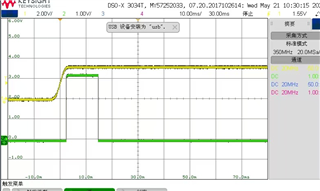

无任何连接的28069引脚97在上电时输出3.3V 高电平30ms。 如何避免这种高水平?

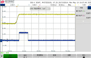

一个11k 电阻从外部接地、电压电平为2V。

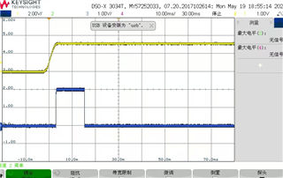

一个2k 电阻从外部接地、电压电平为1.3V。
如下面的波形所示、黄色为 VDDIO、BULE 为引脚97。

    我在勘误表中没有提到这一点。 您能否在不同的 F28069器件之间重现此问题?

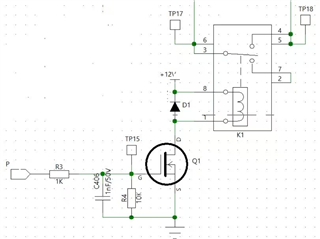

    您能尝试使用更强的下拉吗? 需要避免将这个高电平脉冲连接到的引脚是什么?

    是的、每个设备都有此问题。 您认为更强的下拉意味着什么? 您能尝试测试并给我一个解决方案吗?
    请参阅 下面的原理图:

    对于此器件、如果您需要路由到驱动器、则似乎有必要使用不会出现此行为的其他 GPIO。 此 GPIO 可用于高电平信号不影响电路板(例如通信)的其他 GPIO
