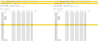

我们正在使用 TMS320F28P65xx micro 编译器 v22.6.0、并考虑采用引入 CI/CD 的自动构建流程。
实际上、我们使用 Windows 计算机进行开发和构建、但我们正在评估使用远程 Linux 计算机来实现 CI/CD 流水线(构建、测试、ECC)。
我的问题是:
  1. 我们尝试使用 Linux (Ubuntu 24.04、使用 wsl)和 Windows 从 C2000Ware 5.0.0.0构建简单示例 led_ex1_flick。 对于这两个编译器、我们都使用 v22.6.0、虽然源代码相同、但结果不同(我附加了.map 文件的屏幕)。 为了获得相同的输出二进制文件、我们需要修改配置中的某些内容?
  2. 有指南、教程、带工具链的现成容器、ECC。 来为 C2000 MCU 实现 CI/CD 的更多信息吗? (我们在此处看到了可以使用 CCS CLI (如 decribed )的示例:TMDSCNCD28379D:CI/CD 流水线- C2000微控制器论坛- C2000TM︎ 微控制器- TI E2E 支持论坛)
提前感谢、
Simone
    我们尝试使用 Linux (Ubuntu 24.04、使用 wsl)和 Windows 从 C2000Ware 5.0.0.0构建简单示例 led_ex1_flicking。 对于我们都使用 v22.6.0编译器、结果不同
    生成相同的可执行文件不是我们设计或测试的限制条件。  也就是说、只要谨慎、几乎总是可以实现。
    Unknown 说:
    确保链接器按相同顺序查看所有输入(标志、目标文件、库等)。

    我们将检查链接器是否按相同顺序查看所有输入(标志、目标文件、库等)。
