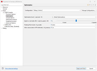

    在编译选项中、您可以查看项目的优化级别。  在我们所有的开发项目中、我们使用优化级别2作为默认值。  这将减小线性代码大小、也许足以使代码适合。
    如果您右键点击您的工程并点击底部的"options"、将显示以下对话框、然后选择"optimization"。
    您可以尝试不同的优化级别、但我再次建议您从级别2 (全局优化)开始
    还有一个滑块可以尝试并优化代码速度与大小、您也可以在这里尝试不同的设置、但我会在更改之前先尝试优化。
    最后、您会在顶部看到"configuration";我们的大多数示例工程都有两种配置:debug 和 release。  在项目菜单中、您可以添加更多配置、并为每个配置具有不同的优化和预定义。  这使您能够根据配置轻松更改编译选项和链接器选项(如果您想尝试一个位)。
