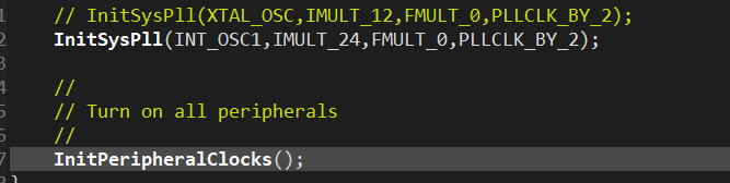

    您好 Matthew、
    C2000Ware_v5.04.00.00
    我们使用的是"InitSysPll"、如下图所示。
    在这里、如果我们切换到 INT_OSC2、则代码并不是在所有电路板上都起作用。 某些电路板会卡住。
    Akshay
    Akshay、
    我可能需要在我的一些器件上尝试此方法、看看是否可以重现、只是为了重新迭代、我们这边并不预期这样做、因为 INTOSC2是复位/上电时的默认时钟。
    代码是否卡在 InitSysPLL 函数本身中?  如果可能、您可以通过进入该函数在"故障"器件上看到问题所在?

    您好  Matthew、
    查找蓝色答案
    >>> INTOSC1始终有效。
     >>我们无法确定是 InitSysPLL 还是任何其他函数。 但我们将单个闪烁代码下载到了电路板上。 我们多次对电路板下电上电、并检查 LED 是否闪烁。
    下图描述了电路板编号以及 LED 是否闪烁
    但我不能肯定这是它卡住的地方。 但它肯定会达到、直到 InitSysPLL 结束、然后复位。 我们在 InitPLL 之前添加了用于打开另一个 LED 的代码。 当它不工作时、LED 会快速闪烁。 这意味着控制器会持续复位。
    连接为 GPIO 嗅探的代码
