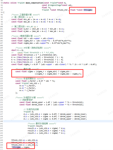

当该程序在 CLA 中运行时、会影响主 CLA 程序的结果。 原因是什么?
    您发现此 Σ 变量会产生什么影响? 应用程序中的其他器件是否修改了 σ 变量? 我认为传递 ttsigma 不会影响 sigma。
    这不是 σ 和 tttsigma、而是 tttsigma 指向的(被调用的函数也是 CLA、指向一个局部变量)会影响 CLA 中其他程序的值、现在程序正在运行、将出现一个无法解释的错误
    我仍然不清楚这里的问题是什么。
    tttsigma 指的是什么函数? 这个函数是否是 CLA 任务的一部分? 您能否确认已根据此处所示指南正确设置了 CLA?

    CLA 已正确配置。DPWM_Compensatation () 函数只是位于头文件中的一个本地函数。当 DPWM_Compensatation ()函 数未运行时被称为工作的函数。调用 DPWM_Compensatation ()函 数的函数、使用同一个调用调用的代码在 Windows、上工作正常
    您能分享配置 CLA 的步骤吗? 哪些函数可在 CLA 上运行、是补偿例程还是其他一些调用补偿例程的函数? 听起来、当禁用补偿例程时、所有代码都有效、并且在启用后不起作用。 是这样吗?
    B->A->DPWM_Compensatation、全部在 CLA 中; a 和  DPWM_Compensatation  在 Windows10上测试良好。 在 CLA 上时、它是错误的
    我假设您说它在 Windows10上运行良好、我假设这是指在为 C28x 编译所有函数时代码正常运行?
    您是否能够拆分代码实现并在 CLA 上单独启用每个函数、以确认准确的设置和对 CLA 的调用。 例如、从 CLA 中只有 dpwm_comp 开始、然后在每个步骤中添加 func A、最后添加 func B。确保代码在 CLA 上运行。
    我将引用 C2000Ware 中 driverlib 文件夹下提供的 cla_ex6_cpu_offloading、以获取如何加载代码的示例。
    C28没有尝试、因为 B->A->DPWM_C 仅在 CLA 中运行。 这些代码从 arm32移植、而 A->DPWM_C 在 arm32和 win10x64中工作正常。 只有 TI 顶层是不正常的。 与其他人编写的 TI 代码(不使用局部变量、使用的变量都是全局或静态变量)相比、我添加的代码使用了大量局部变量和多个带有形式参数的函数调用。 TI 的 CLA 编译是否不支持局部变量或不知道多个参数的函数调用?
    如果我理解正确、您在启用 CLA 的代码中有一组局部变量、但您看不到数据显示 正确吗?
    如果是、我建议查看是否可以在 CLA 任务中调试代码。 以下是有关如何在 CLA 上进行调试的一些信息
    https://software-dl.ti.com/C2000/docs/cla_software_dev_guide/debugging.html
    这是一篇关于使用局部变量进行调试的论坛帖子。
    (+) LAUNCHXL-F28379D:在 CLA - C2000微控制器论坛- C2000Tm︎ 微控制器- TI E2E 支持论坛上进行调试时显示局部变量
    (+) TMS320F280049:如果在不同的任务 CLA - C2000微控制器论坛- C2000Tm︎ 微控制器- TI E2E 支持论坛中使用、则变量需要作为电压探讨

    1. CLA 对局部变量的数量是否有限制? 您可以看到它们在其函数中定义了许多局部变量。
    2. CLA 是否支持返回结构?
    3. 您能否帮助查看下面的代码、看看是否存在一些错误的语法?
    CLA 支持局部变量。 可用于数据和变量的存储器受 CLA 数据 RAM 和消息 RAM 的大小限制。
    请 参阅编译器指南(www.ti.com/lit/spru514) CLA 编译器:10.2.5内存模型-各节
    局部变量放入 CLA"暂存区"中、此暂存区充当 CLA C 软件栈。
    预计.scratchpad 会在应用程序的链接器命令文件中分配。
    请检查.scratchpad 段是否在链接器.cmd 文件中正确分配。
    不需要指定.scratchpad 段的大小。 链接器会为您执行此操作。
    不知道多个参数的函数调用
    请 参阅编译器指南(www.ti.com/lit/spru514) CLA 编译器:10.2.6函数结构和调用惯例
    是的、支持多个参数。 寄存器和暂存区用于在函数之间传输变量。
    这包括返回结构体。
    若要进一步调试、请尝试在一个允许单步执行代码的小型工程中调试此函数。
    这将有助于缩小问题范围。 是(a)功能有问题、还是(b)功能集成到应用程序中。
