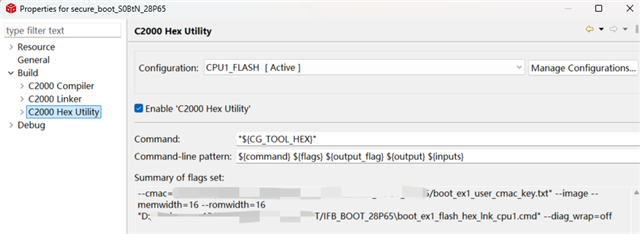

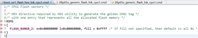

    "../boot_ex1_flash_hex_lnk_cpu1.cmd"、第5行:错误#10008-D:找不到文件"roms"
    "../boot_ex1_flash_hex_lnk_cpu1.cmd"、第6行:错误#10021-D:需要文件名、选项、存储器或段、而不是"{"
    "../boot_ex1_flash_hex_lnk_cpu1.cmd"、第7行:错误#10043-D:需要"";""而不是"l"
    "../boot_ex1_flash_hex_lnk_cpu1.cmd"、第8行:错误#10043-D:预期为";"、而不是"}"
    为什么出现此错误?
    我已设置十六进制实用程序标志:--cmac="${PROJECT_ROOT}/boot_ex1_user_cmac_key.txt"--image --memwidth=16 --romwidth=16 "${PROJECT_ROOT}/boot_ex1_flash_hex_lnk_cpu1.cmd"--diag_pwrap=off
    能否发送 boot_ex1_flash_hex_lnk_cpu1.cmd?
    它与  F28P65的安全启动示例中的 boot_ex1_flash_hex_lnk_cpu1.cmd 相同
    我认为  boot_ex1_flash_hex_lnk_cpu1.cmd 不应用作链接器命令文件、但我设置了 C2000 hex 实用程序
    您能否尝试 从 build 中排除 boot_ex1_flash_hex_lnk_cpu1.cmd?
