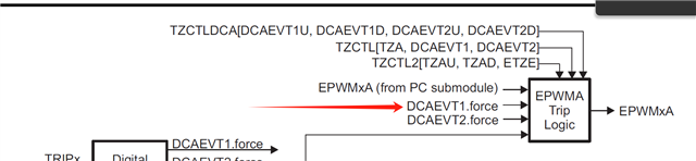

然后、下一步是配置 ePWMxA 事件、即当 DCAH 显示高电平时、触发 DCAEVT1 (如下图所示)。
此时的代码为:

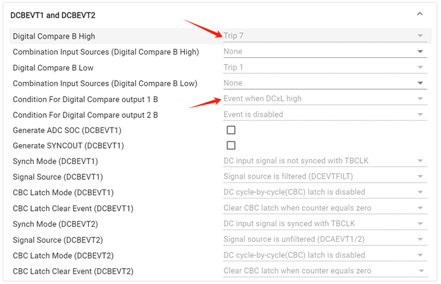

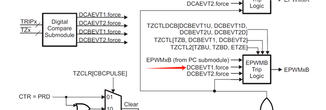

但是、问题在于 ePWMxB 的配置、因为我们之前已经将 TRIP7路由到 DCBH。 根据相同的逻辑、当 DCBH 处于高电平时、是否应触发 DCBEVT1 (如下图所示)?
但是、此时的代码确实表示为:
        EPWM_setTripZoneDigitalCompareEventCondition(obj->pwmHandle[cnt],
                                                     EPWM_TZ_DC_OUTPUT_B1,
                                                     EPWM_TZ_EVENT_DCXL_HIGH);
宏定义 EPWM_TZ_EVENT_DCXL_HIGH 似乎意味着、当 DCHL 处于高电平时、会生成 DCBEVT1事件。 不幸的是、我们没有将 TRIP7路由到 DCHL。
问题3:此处的问题发生在哪里? 例程中是否错误使用了宏定义 EPWM_TZ_EVENT_DCXL_HIGH?

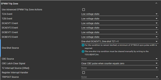

我检查了 F280025例程的 SysConfig 版本、并找到了相同的配置、如下图所示:
如果根据 SysConfig 版本进行配置、则数字比较 B 低电平会路由到 TRIP1、TRIP1与 TZ1相同。 TZ1连接至 INPUTXBAR1、该器件是 nFAULT 引脚。
但是、nFAULT 引脚在低电平时有效、这意味着它在正常情况下处于高电平。 因此、根据 SysConfig 中的配置、DCBL 将始终处于较高的级别。 这是合理的吗?

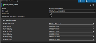

    您可以参考下面支持 syscfg 的工程、并使用与通用电机实验相同的方案进行过流(基于 CMPSS)跳闸。
    C:\ti\c2000\C2000Control_SDK_5_04_00_00\solutions\universal_servo_drive Ware_Motor
    EPWM 配置:
    EPWMXBAR:
