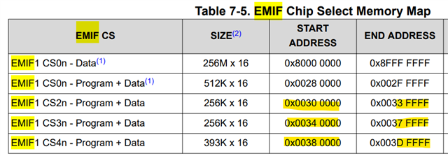

我们计划使用 EMIF ASYNC 接口与几个外部器件及其内部寄存器进行通信。  我找不到 CS2和 CS3地址空间开始位置的文档。  我进行了网络搜索、发现 CS2地址从0x300000开始、由于段地址为4M、因此 CS3应该从地址0x700000开始。  我们有开发/原型板和逻辑分析仪、CS2在0x300000及以上时置为有效、但 CS3在0x700000时未置为有效。  使用逻辑分析仪 I 凭经验确定 CS3从0x340000 (即64K)开始置为有效。  我们只处理少数寄存器、因此64K 很合适。  但是、我想了解为什么空间是64K 而不是4M、也许有一个用于 CS 段大小的寄存器设置、但我找不到它。 有人能告诉我有关 EMIF 地址映射的文档吗?并解释为什么我只看到64K 地址空间?

    尊敬的 Adam:
    CS2、CS3和 CS4的空间为512K x 16。 下表列出了起始地址和结束地址。
