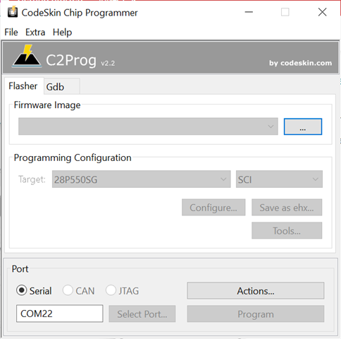

我的客户使用 F28P55 lanuchpad 并通过 USB 端口连接到 PC。 已将 S3开关设置为 GPIO24=0、GPIO32=1;并将 S2开关设置为 IO28/29至 XDS。
C2Prog 程序失败、如以下信息所示、我们是否 可以检查 C2Prog 是否支持 F28P55?

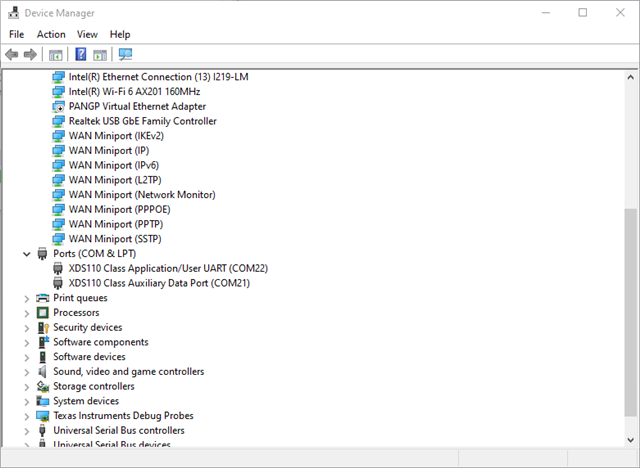

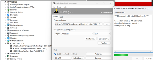

    您好 Charles
    我确定选择了正确的 COM13与设备管理器相同、您可以在下面的捕获中查看。 但在 C2Prog 下载阶段1后仍然失败。
    我是否可以再次检查您使用的是哪个版本的 C2Prog? 因为我们可以在 F28003上很好地进行编程、所以 F28P55需要任何特殊配置或不同的运行。
    您好、Terry、
    可以确认我使用的 C2Prog 版本是 C2Prog v2.2:
    无需特殊操作即可连接器件并对其进行编程。 是否有任何后台任务可能妨碍运行?
