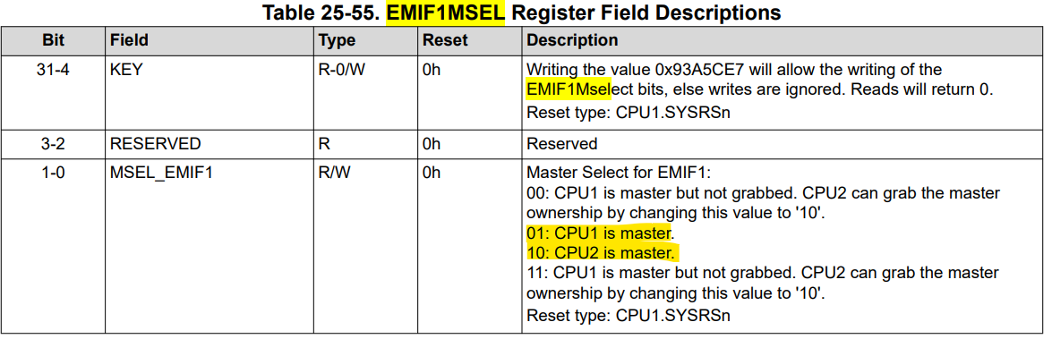

    此器件(F28377D)支持两个 EMIF 模块(EMIF1和 EMIF2)。 EMIF1可由 CPU1和 CPU2共用、而 EMIF2专用于 CPU1。 但是、如果 EMIF1使用所有32位数据总线、则无法使用 EMIF2、因为 EMIF2数据引脚与 EMIF1 MSB 数据引脚进行多路复用。
    若要访问 EMIF1存储器、CPU 必须使用 EMIF1MSEL 寄存器获取 EMIF 的主所有权。
