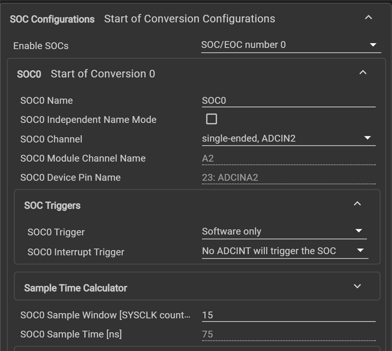

我正在尝试使用 LAUNCHXL-F28379D 从 ADC 读取数据并通过 SPI 传输该数据。 我已经让这两个功能单独工作、但我在同时做这两个功能时遇到了一些麻烦。 我使用的是 CCS 20.1.1。
我将 LaunchPad 作为外设运行、每次通过 MOSI (INT_mySPI0_RX_ISR)接收到消息时都会运行 ISR。 该 ISR 读取 MOSI 数据、然后通过 MISO 传输一组新的数据。 尝试发送 ADC 数据的是 MISO 上的数据。
为此、我在  INT_mySPI0_RX_ISR 中添加了 ADC_readResult ()函数、并配置了.sysconfig 文件以允许软件中断。 但是、经过多次使用略微不同的设置尝试后、我无法正确读取 ADC 数据。 每次我读取0 (零)、即使我确定要使用外部电源向正确引脚施加非零电压。
理想情况下、我希望读取 INT_mySPI0_RX_ISR 中的 ADC 值、以尽可能减少发生的中断数。 这是否可行、或者我是否需要为 ADC 使用单独的 ISR? 如果我需要单独的 ISR、如何配置时序以匹配我的 SPI 传输、从而不会浪费计算资源?

    您的 ADC 转换的 SOC 触发条件是什么?
    Jason Osborn
    目前、我将其设置为"仅软件"、如下图 所示。 如果我犯了一个愚蠢的错误、我不熟悉 CCS。

    这里有几个相关的概念。 我不确定您对 ADC 的熟悉程度、因此我将为您或任何对该主题完全陌生的读者深入解释:
    1. ADC 组成  S 开始  O f C 版本。 这就是触发实际 ADC 采样过程的原因  独立于  实际读取 ADC 结果。
    2. "SOC0 Trigger"-通常情况下、ADC SOC 由另一个进程(例如周期性 PWM)定期触发。  通过将 SOC 触发器设置为仅 SW、这意味着启动采样过程的唯一方法是使用 SW-FORCE SOC 功能。
      1. 查看 C2000Ware 中的"adc_ex1_soc_software"示例。 您可以看到、实际 触发 软件强制 SOC 的 driverlib 函数是"ADC_forceMultipleSOC ()"或"ADC_forceSOC ()"
      2. 如果您 从不触发 SOC、ADC 结果寄存器将始终读为0。
    3. 请记住、在触发 SOC 后、结果寄存器获取有用信息之前需要等待一段时间。 在我之前提到的示例中、代码监控在所选 ADC 采样过程结束时触发的中断状态。
      1. 一种方法是触发软件强制 SOC、然后让一个空的 while ()循环等待 ADC 结果寄存器准备就绪。
    或者、我个人认为、具有 ADC 中断可能更可靠地确保时序。 通过获得 ADC 中断保存到的结果变量、您可以安全地访问相关信息、并且不会尝试访问垃圾数据的风险。
    如果您有任何问题、请告诉我!
