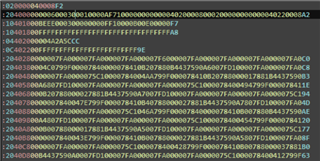

我怀疑链接器中有一个问题、导致生成的 Intel Hex 文件中出现地址重叠。 我随附了链接器作为参考。  我 在第3行的地址0x84010处有数据重叠
e2e.ti.com/.../2055.2838x_5F00_FLASH_5F00_lnk_5F00_cpu1.txt
我怀疑下一段导致了重叠、其中 CRC_AREA 是冲突段。 如果链接器将闪存组的 CRC 放入 CRC_DATA 中、应用程序是否也可能写入该段中、从而导致冲突? 由于这些区域看起来是连续的、并且 CRC_DATA 被排除在组中、因此我不确定、因此我要找一个具有更多链接器体验的第二眼图来指出可能的问题。
GROUP {      /* GROUP memory ranges for crc/checksum of entire flash */
   BEGIN            : origin = 0x084020, length = 0x000002, fill=0xFFFF
   FLASH2_13        : origin = 0x084022, length = 0x03BEEE, fill=0xFFFF /* on-chip Flash - FLASH2 to FLASH13 are combined */
   NV_DATA          : origin = 0x0BFF10, length = 0x0000E0, fill=0xFFFF /* for storing nv data */
} crc(_ccs_flash_checksum, algorithm=CRC16_802_15_4)
   CRC_DATA		: origin = 0x84000, length = 0x000020, fill=0xFFFF       /* for storing auto generated crc */

    在 C28x CPU 上、存储器地址每16位字递增一次。  这与几乎所有其他 CPU 不同、CPU 存储器地址每8位字节递增一次。
    以下是16位字地址导致的一种效果的仅构建图示。
    C:\examples>type file.asm
            .sect   "test"
            .word   0x0000, 0x1111, 0x2222, 0x3333, 0x4444, 0x5555, 0x6666, 0x7777
            .word   0x8888, 0x9999, 0xaaaa, 0xbbbb, 0xcccc, 0xdddd, 0xeeee, 0xffff
    C:\examples>cl2000 file.asm
    C:\examples>hex2000 --intel --romwidth=16 file.obj -o file.hex
    Translating to Intel format...
       "file.obj" test ==> test
    C:\examples>type file.hex
    :200000000000111122223333444455556666777788889999AAAABBBBCCCCDDDDEEEEFFFFF0
    :200010000000111122223333444455556666777788889999AAAABBBBCCCCDDDDEEEEFFFFE0
    :00000001FF
    第一个命令显示名为的汇编文件的内容 file.asm 。  第二个命令用于构建它。  第三个命令用于从目标文件创建一个 Intel hex 格式文件。  第四个命令显示十六进制输出。  对目标文件使用十六进制实用程序永远不会在生产环境中完成。  但它在这样的小演示中运行良好。
    重点关注十六进制输出的第二行。  地址不是0x0020、而是0x0010。  这是因为前一行包含16个16位字。
    以下是查看相同内容的不同方法...请搜索 C28x 汇编工具手册 、以获取标题为" 控制 ROM 器件地址"的子章节。  阅读以"4. -byte 选项"。
    谢谢。此致、
    -乔治
