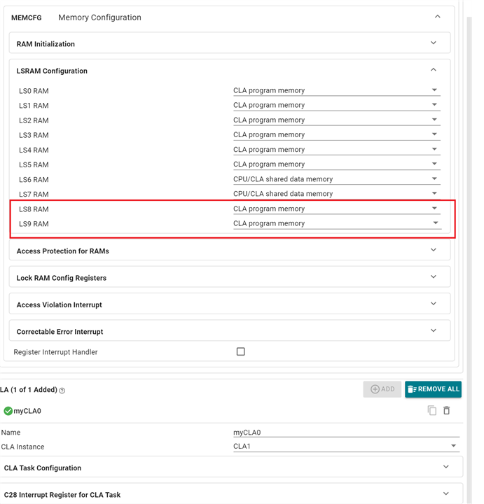

用户希望在下面的 SysConfig 中将 LS8/LS9用于 CLA 程序。

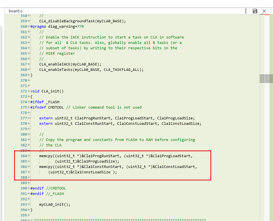

但是、下面由 SysConfig 生成的存储器复制代码不正确。
它们应该与以下类似、因为从 CPU 的角度来看、LS8位于0x14000上、而不是位于0x4000上。
Memcpy ((uint32_t *)((uint32_t)&Cla1ProgRunStart +(0x10000U))、(uint32_t *)&Cla1ProgLoadStart、
(uint32_t)&Cla1ProgLoadSize);
因此、我们发现、如果代码是从 SysConfig 生成的、则 CLA 无法运行。

    这看起来确实是 Sysonfig 生成的代码中的一个错误、尚未添加对此特定用例的支持。 在这种情况下、最好遵循 C2000ware 示例代码(CLA_ASIN_LS8_9)并在主文件中进行这些初始化。 我将确保在未来的 C2000ware 版本中添加此内容。

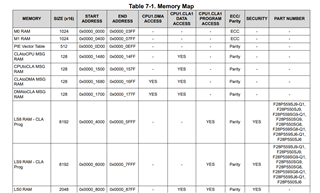

    LS8和 LS9只能选择配置为 CLA 程序存储器、而不能配置为 CLA 数据存储器、请参阅存储器映射访问:

    • 使用.c 文件执行 memcpy
    memcpy((uint32_t *)&Cla1ProgRunStart_LS0_1, (uint32_t *)&Cla1ProgLoadStart_LS0_1,
    (uint32_t)&Cla1ProgLoadSize_LS0_1);
    memcpy((uint32_t *)((uint32_t)&Cla1ProgRunStart_LS8_9 + (0x1E000U)), (uint32_t *)&Cla1ProgLoadStart_LS8_9,
    (uint32_t)&Cla1ProgLoadSize_LS8_9);

    CONST_CLA 视为 CLA 的数据存储器。 链接器 cmd 中除 Cla1Prog 之外的每个 CLA 分配都是数据存储器。 因此、不可以将 CONST_CLA 放置在 LS8/LS9中、因为无法将这些变量分配为 CLA 数据存储器。 该函数需要放置在 LS0-LS7中、并使用不需要任何偏移的 memcpy。
