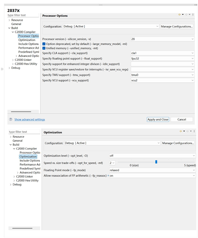

客户正在  将其控制代码从 F28374迁移到 F28P65、他们发现相同的 CPU 中断可以在 F28374中完成50us 中断、但在 F28P65中无法完成、该中断主要用于反向器控制浮点加、浮点*、sin 和 cos、下面的显示了优化器设置:
客户想了解为何使用相同设置、F28P65代码执行效率低于 F28374
此外、是否有任何权变措施可以提高 F28P65代码执行效率但保持优化级别关闭。
F28P65DK

    您好 Joe、
    听起来设备迁移可能没有成功。 您能让客户使用其中一个 C2000Ware 示例迁移代码吗? 我怀疑某些工程属性和器件设置可能无法正确计算。 例如、浮点和 CLA 支持定义不正确。 它应该是 cla2和 fpu64。
    如果使用空工程、则应能够复制粘贴代码并开始优化。

    感谢您的答复。 我还有几个问题需要澄清如下:
    1.我在演示项目中发现,虽然 CLA 设置为 cla2,但在 sysconfig 设置和 initcla()函数中,仍然使用 CLA1。
    2.想确认客户是否应将 cla1_math_library_dataom_fpu32_eabi.lib 更改为 fpu64? 客户是否应该将 f28P65xCPU1_CLADATAROM_Symbols_fpu32.lib 更改为 fpu64?
    3.有没有文档可以指出为什么我需要使用 F28P65将项目处理器选项设置为 cla2和 fpu64、这些设置有什么含义?

    将处理器选项设置更改为 FPU64和 CLA2后、CPU 执行效率将得到提高、但在--opt_level off 中相同的 C 语句代码仍无法达到 F28374级别。 我认为 CLA2与 CPU 中断执行没有关系、因此我有以下问题:
    1.是否有任何其他设置可在--opt_level 关闭的情况下提高 F28P65代码执行效率?
    2.为什么要将 FPU 设置为 FPU64 ? 我在文档中看到、F28P65 FPU 是32位和64位兼容的、并且客户在实践中使用32位浮点计算。
    Joe

    Joe、
    由于代码来自 fpu32器件、我建议使用
    1. 处理器选项:
      1. float_support = fpu32
      2. tmu_support = tmu2
    2. 过程
      1. FP_MODE =宽松
      2. fp_reassoc =开启
    3. 在高级选项下、语言选项
      1. 设置--float_operations_allowed = 32
      2. 选中"将浮点常量视为单精度"复选框
    (3)下的项目将有助于确保所有内容都是32位浮点。 如果工程从 COFF 导入到 EABI、这可能是一个问题。  如果遇到任何问题、客户应根据 COFF 至 EABI 的移植指南进行修复。
