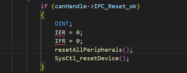

    在我们的应用程序上下文中、软件复位是指通过发送到应用程序的 CAN 消息以编程方式触发的 SysCtl_resetDevice ()复位。 实现这一点是为了允许在不对器件进行物理下电上电的情况下进行固件更新。

    正如我之前在 中所说的  PWMXLINK 当我们执行" HAL_clearDataRAM ((void *) extVarsLoadStart、(uint16_t) extVarsLoadSize)"时、寄存器被清除
    指的是 sysctl_resetDevice () reset triggered
    好了、了解上述函数会创建器件复位 XRSn。
    正如我前面所说的   PWMXLINK 当我们执行" HAL_clearDataRAM ((void *) extVarsLoadStart、(uint16_t) extVarsLoadSize)"
    时、寄存器被清除
    该函数有什么作用? 是否应该 写入 PWMXLINK 寄存器?
    您也能否在执行上述函数之前确认 PWMXLINK 寄存器是否设置为正确的值。
