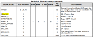

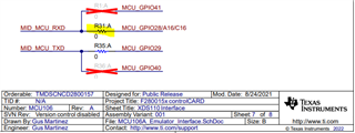

    controlCARD 上的 SCI 问题:
    我尝试探测控制卡的"R3 1 : A"、但看不到任何数据。 R31 A 处的电压正如我预期的那样高、但我看到没有自动波特流量。

    如果开关设置为通过 XDS 路由 GPIO28和 GPIO29引脚、则在 controlCARD 接头上看不到任何内容(在这种情况下、信号不会输出)。 因此、预计扩展坞接头上没有流量。
    您还能否验证 MCU 上的时钟设置是否符合预期、到时钟寄存器中设置的 LSPCLK 频率是否与 SCI 初始化函数用于设置波特率的 LSPCLK 相匹配? 这将验证有效波特率是否实际匹配。

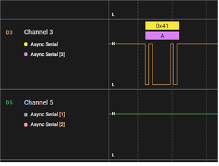

    我还面临着 SCI 自动波特率无法正常工作的相同问题。
    我已经使用逻辑分析仪检查了 TX 和 RX 线路、我发现主机应用程序 正在发送字符"A"
    但 SCI_TXD (Ch5)上没有流量
    下面是 sci echo 示例捕获。
    我还尝试了较慢的波特率。 请提供建议。

    因此、应该不会出现硬件连接问题。 我想确认您使用的 GPIO 与在 serial_flash_programmer 代码中为 SCI 配置的 GPIO 相同。 我要让 Alex 对此发表评论。
