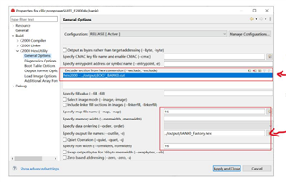

闪存合并的十六进制文件(从boot.out和合并app.out)后、从调试接口发送的指令无法执行相应的程序。
过程说明

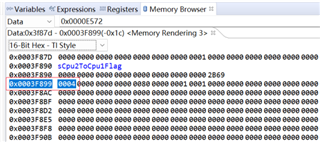

将 CPU1的 DSP 起始地址设置为0x80000。 将输出文件刷写到 CPU1后、进入调试运行接口并sCpu2ToCpu1Flag.uRigTestCode = 4在表达式接口中发送命令。 我们观察到变量设置正常。 同时、ePWM3.CMPA = 1262、相应的引脚01切换。
1. 将 CPU1的 DSP 起始地址设置为0x86000。 将输出文件刷写到 CPU1后、进入调试运行接口并 sCpu2ToCpu1Flag.uRigTestCode = 4 在表达式接口中发送命令。 我们观察到变量设置正常。 同时、ePWM3.CMPA = 1262、相应的引脚01切换。
将 CPU1的 DSP 起始地址设置为0x86000并将其编译到十六进制文件中。 将十六进制文件刷写到 CPU1后、进入调试运行接口并sCpu2ToCpu1Flag.uRigTestCode = 4在表达式接口中发送命令。 观察到的结果是 ePWM3.CMPA = 0、相应的引脚01切换。

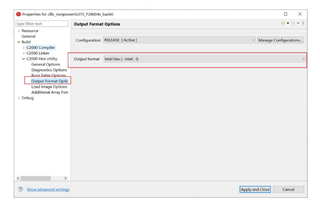

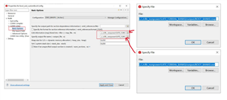

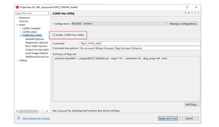

将 boot.out 和 app.out 合并为一个十六进制方法:
1boot.out将文件移至outputapp目录下的文件夹。
2启用十六进制文件 生成
3 添加 hex cmd  hex2000 -i ../output/BOOT_BANK.out
4 选择输出文件格式。
合并十六进制文件的方法是否正确?   如何识别和解决异常操作问题?
