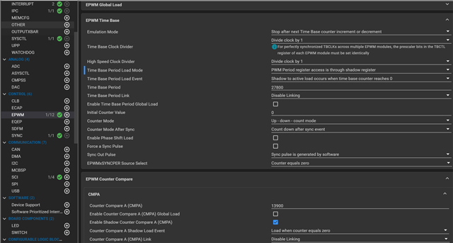

我使用 SysConfig (C2000Ware_5_04_00_00)设置 EPWM、但它不会运行。 以下是配置:
时基周期和计数器模式设置为(时基周期= 27800/计数器模式在同步=向上向下双向计数模式后)。 SYNC 脉冲设置为由软件生成。 CPMA 设置为时基周期的一半。

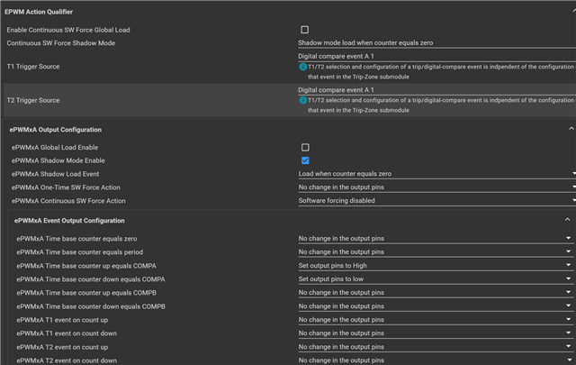

ePWMxA 的操作限定符设置为在达到 COMPA 时向上计数输出变为高电平、在向下计数和拉取 COMPA 时变为低电平。 所有其他配置均设置为输出引脚无变化。
ePWMxB 是 ePWMxA 反相、但其他方面相同。

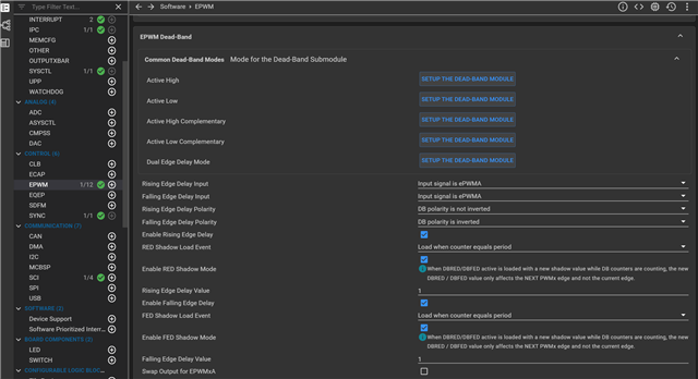

使用提供的预设来配置 ePWM 死区。 我使用了"高电平活动互补"预设。

    您好:
    在第一张图片中、将仿真模式更改为自由运行。 如果没有任何帮助、请在同步事件后更改计数。 让我们看看这是否解决了问题。
    尊敬的 Stevan:
    感谢您的回答。 我试了两次。 它没有任何改变。

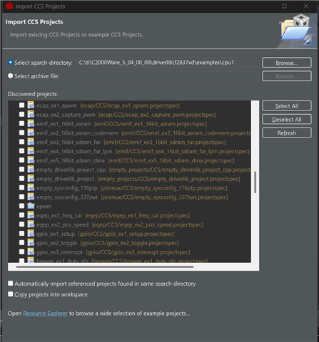

    我遇到了另一个问题。 现在、我想导入一些其他 ePWM 工程、它们似乎不可用。 任何想法这里有什么不好的:
    您好:
    它们将不可用(如果已存在于您的 CCS 工作区中)。
    首先、转到 EPWM 文件夹以精简示例列表。 然后选中该框。 如果显示 x、则表示它不可用。 您需要首先将其从 CCS12工作区中删除。
    感谢您的回答。 我没有进入 EPWM 文件夹的原因是为了突出 CCS 显示该文件夹与其他文件夹之间的差异。  我也没有在工作区中打开任何 EPWM 文件夹的工程。 我针对该问题的权变措施是 在其他文件夹中重新安装 C2000Ware、并从新位置导入工程。 我希望您能解释此权变措施的实施情况、以供将来参考。
    需要补充的是、在 CCS 不再在 ePWM 文件夹中找到任何其他工程(示例)之前、我已从 ePWM 文件夹中导入了一个工程(示例1)。
    我还意识到、根据代码中的位置、同步两个 CPU (使用 IPC API) PWM 启动/停止工作。 当 PWM 正常工作时、CPU (和 CPU1上的 SCI 模块)之间的消息传递停止工作。 我有一个预言、这可能与外设时钟有关?
    您好:
    很遗憾听到您在导入工程时遇到问题。 如果以适当的存储库安装了 C2000Ware、则情况并非如此。 我建议删除所有旧的安装文件并重新安装 C2000Ware。
