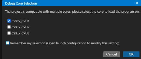

以下是我们调试多个内核所用程序(led_ex2_blanky_cpu1_cpu2_cpu3_multi)的步骤。
1.将程序加载到 CPU1上
2.在 CPU1上运行软件
3.选择"Connect to Target"连接到 CPU2
4.将程序(led_ex2_blanky_cpu1_cpu2_cpu3_multi_c29x2.out)加载到 CPU2
完成此步骤后、我们将收到此错误:  C29xx_CPU2:写入寄存器 PC_FORCE 时遇到问题:(错误0xFFFFFAAF - hpti_context_cmapi_c29x:WriteRegister:391)在 ISR 中停止时无法修改 PC (仿真包20.1.0.3429)
程序卡在_error_中、CPU2在复位时停止。
**在进入调试之前,在编译输出中,我们会得到 cpu2App.bin:没有这样的文件或目录和 c29-cert-pad.bin: 没有这样的文件或目录错误
这是我们无法刷写到 CPU2或 CPU3的原因吗?
刷写 CPU2的正确方法是什么?为什么发生此错误?
