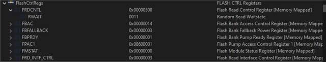

您好、
我尝试让闪存 API 正常工作、并遵循常见问题解答及其他资源。 我已设置链接器文件来存储闪存 API 库、并遵循以下步骤。 但是、我使用的是 Device_init () 函数、它执行步骤 b。在步骤 a 之前、但除此之外、其他一切都是按相同的顺序进行的。 当我调用 Fapi_setActiveFlashBank (Bank0) 时会发生问题;我收到返回的 Fapi_Error_Invalid Fapi_Flash 错误。 我不确定会出现什么问题? 系统时钟配置为 200MHz。

    您好、
    您能否确认您的等待状态是否针对频率进行了适当设置?
    谢谢。此致、
    Charles
    如果我理解正确、则 RWAIT 在进行 Fapi_调用 时为 3、如寄存器屏幕截图所示。
    您好、Spencer、
    是的、那么该值应该正确。 问题、Fapi_Error_Invalid   即使对于该器件的现有闪存示例、HclkValue 也是否显示?
    谢谢。此致、
    Charles
    这是我最近开始潜水的地方。 它没有在示例中显示。 因此、我将代码移植到我的工程中、最终发现真正的问题只是 我包含的头文件不是正确的要使用的文件。 它与项目中也存在的自检应用程序 (STA) 代码混用。
