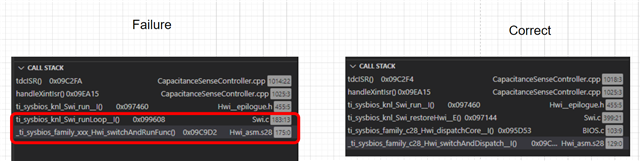

我们观察到 ISR 已启动、即使 TDC7200 在中断线路上没有下降沿、 这可以在下图中看到。 我们使用 64 位均值计算来设置 TDC7200。
在第一张图中、可以看到 TDC7200 中断具有短脉冲的预期测量。 在这些脉冲内、有 64 个周期完成、我们从 TDC7200 接收有效数据。 这很有魅力。 然而、在四个周期后的“不良“测量中、我们的 SWI 被调用、由于 TDC7200 中断线路上缺少下降沿、甚至不应触发 HWI。
下图从前一个放大了。 可以看到、在 4 个周期后、我们被调用到 SWI、即使 TDC7200 中断也不会得到 0。 我们知道、我们处于 SWI 中、因为从 ToF 值进行的 SPI 传输仅在该 SWI 中实现。 这些值当然是错误的(我们计算出了负 TOF 值)。 有趣的是、我们在 4 个周期后得到了这个糟糕的测量结果。 这不是很规律的、但 1%到 2%的测量结果都是这样的。

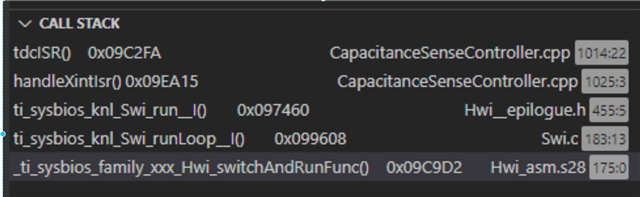

调用堆栈和寄存器值:
当测量失败时、这是调用栈。
SWI 启动时的寄存器值如下测量不良时所示:
PieCtrlRegs->PIEACK.ACK12 = 1
IFR->INT12 = 1
PIEIFR12->INTx1 = 1
已完成的操作:
据我们所知、SYS/BIOS 应负责重置 ISR 的 PIEIFR 标志以及中断组的确认位。  我不知道 SYS/BIOS 的确切函数有什么作用、但我认为 SYS/BIOS 不知道此函数调用。 这也说明了未复位的 PIE 寄存器。 不过、大多数情况下、测量工作正常、仅在检测到下降沿时才调用 ISR。
此外、调用堆栈与良好的测量不同。 在一个良好的测量开关 AndDispatch 被称为,这是更多的是我期望的。 另外、还有调用的 restoreHwi、我想它会负责清除寄存器值。 这并不容易理解 SYS/BIOS、因为可用的文档相当差。
我们是否错过了正确配置 SYS/BIOS? 我们怎么可以肯定, Hwi 被称为,谁发布 SWI ?
当我们在 HWI 中发布 SWI 时,调度程序是如何工作的?
我真的很感激这个问题的任何提示。
此致、Robert

    GPIO_QUAL6 / GPIO_GPIO3 解决了这个问题。 我仍然不明白为什么我们会得到这样一个不同的调用栈。 这就是我没有查看 GPIO 设置并为 SYS/BIOS 贡献了大量精力的原因。
    此处是不同的调用堆栈:

    在一切正常工作的情况下、我假设上下文切换的顺序可能是类似的
    计时器 Hwi ->计时器 SWi ->【一些后台任务或其他任务】-> XINT Hwi -> XINT SWi
    但是、如果 XINT 在计时器 Swi 完成之前非常快地触发、则上下文切换到 XINT Swi 可能会在计时器 Swi 内或在计时器 Swi 结束时发生、具体取决于它们的相对优先级。 所以我认为调用堆栈的差异是由交换机是从 XINT Hwi 发出的还是从另一个 Swi 发出的。 考虑到您看到的事件的时间安排、这是否有意义?
    Whitney
    好的、同意了。
    您的情况正确。 但是、我仍然不理解为什么 SYS/BIOS 不清除相应 ISR 行的确认和标志位。
    根据我的理解、这应该由 SYS/BIOS 处理并且独立于调用函数?
    Robert
    如果 “enableAck"为“为 true、则在 Hwi 调度程序中(在调用 Hwi 函数之前)、ACK 会在相当早的时间内被清除。 您看到它是在 XINT Swi 中的断点处停止时设置的? 我想如果您坐在断点处时出现 XINT 事件、它可能会设置标志。 这是不是会发生、还是 TDC2700 始终保持该线路处于高电平?
