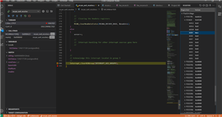

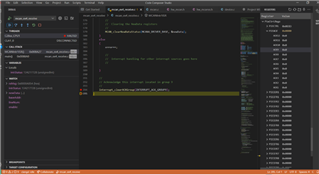

    时钟设置正确 120MHz /3(使用相应的 SYSCTL_MCANCLK_DIV_4 = 3U)。
    Aurix 侧 2Mbps 的波特率已正常运行。F280039C 也设置 2Mbps。
    由于 IAM 未接收到 CAN Rx 中断、我怀疑第 188 行是否导致任何问题、因为  使用了 MCAN_INTR_MASK_ALL。
    我附上了 ACK 组中断在发送中断后被清除的屏幕截图。
    如果代码中发生中断、则意味着为什么未将数据作为 IAM 接收到 CANRx 错误。
    提前感谢
    Narasimhaj
    尊敬的 Narsimha:
    mcan_ex4_receive 示例使用标准 ID(11 位长度)、需要消息 ID 为 4。  检查这是否是由发送节点设置的消息 ID 配置。  似乎代码正在进入 ISR 例程、但它没有接收到正确的 ID、因此无法读取消息帧。
