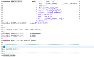

我使用的是来自电机控制 SDK 的 universal_servo_drive。 我使用一键迁移来将代码从 Launchpad F28p65 转换为 Launchpad F28379D、并调整 SysConfig 和链接器文件以进行相应匹配。 工程按预期构建、但在调试时、它会卡在第 68 行和第 70 行之间、这是 sysctl.c 文件中的两行注释。 我将运行调试器、然后暂停、再次运行、暂停... 它会在这两条线之间不断反弹。
下一行代码调用 SysCtl_delay 汇编器、附件的屏幕截图中对此进行了描述。 我担心编译器优化导致了此处的问题、因此它们现在设置为关闭、我仍然卡在这两行之间。

    步进和步进两条线会在第 68 和 70 行之间连续产生相同的循环。

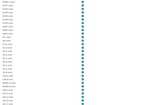

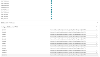

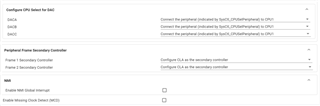

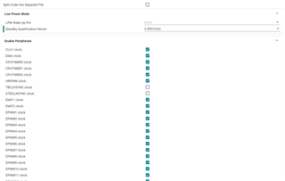

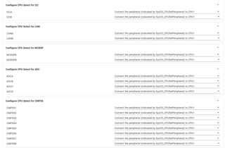

    我在 SysConfig 编辑器中附加了 SYSCTL 页面的屏幕截图。
    使用 o 范围我能够验证程序运行时时时钟是否会产生正弦波、但我担心 SYSCTL 中时钟的配置方式存在问题。
    此外、为了解决潜在的时钟问题、我将 CPU1 SYSCLK 中的 OSCCLKSRCSEL 从 INTOSC1 切换到 X1_XTAL、这导致程序更快地在代码中停止、并且即使在启动和停止调试器并进入/单步执行时也卡在同一空白行中。
    您是否有关于我应该在器件 INIT 中具体调查的位置或内容的建议? 乐于提供任何必要的服务。

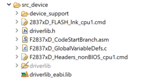

    当我尝试加载工程并逐步完成时、我被困在 Sysctrl 设置中、这让我认为工程正在尝试配置错误的系统控制/时钟相关设置。 请注意、这与 SysConfig 无关、而是与工程中引用和使用的 driverlib 源文件相关。 我看到导入的 SysCtrl.c 文件的路径仍指向 F28P65x、而不是 F2837xD。 这是我看到的:
    C:\ti\c2000\C2000Ware_5_04_00_00\driverlib\f28p65x\driverlib\sysctl.c 如果您的设置类似、您可能需要在 F28P65x driverlib 源中拉取。 您能否仔细检查工程设置/路径?
    Allison
    感谢您的帮助! 我替换了 src_device 中的所有其他文件、但没有替换 driverlib.lib 文件。 为此、我需要转到 C:\ti\c2000\C2000Ware_5_04_00_00\driverlib\f2837xd\driverlib\ccs\Release。
    我通过查看此处确认了我使用的是 eabi 输出格式。
