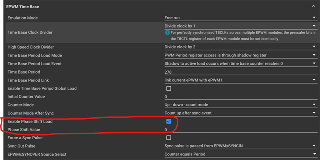

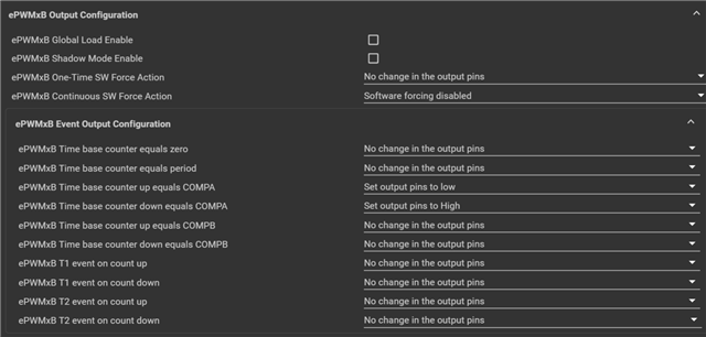

我使用 SysConfig 配置 ePWM 信号。 PWM 的配置如下所示:

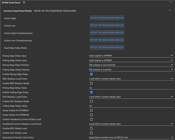

死区控制基于高电平有效互补预设:
启用启用相移负载后、即使认为相移值为 0、波形 (PWM1A、PWM1B) 也将变为非对称状态。
SysConfig 生成的代码为
EPWM_enablePhaseShiftLoad (PWM1_BASE);
  ePWM_setPhaseShift (PWM1_BASE、0);

    您好:
    SYNCOUT 脉冲到 SYNCIN 脉冲同步需要两个 TBCLK 周期、因此相移负载应至少设置为 2。
    感谢您的回答。 这并不能解决问题。 当相移值为 2(或 0)时、PWMxA/PWMxB 之间的占空比为 60/40%。 TBPRD 为 278 (CMPA 139)、因此差值远大于 2 个时钟周期。
    我无法通过未在 pwm1 上启用相移来解决占空比问题。 似乎只要禁用 pwm1 相移、其余的就可以正常工作。 这可能是一个解决方案、而不是一种权变措施、但我不确定。
    您好、Ehsan、
    如果 EPMW1 是主 ePWM、则不应在其上启用相移负载。 您应该启用“强制同步脉冲“、在其他脉冲上应输入“同步输入源 EPMW1 SyncOut“信号。 请参阅 ePWM c2000ware 示例以检查您的配置。
