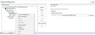

我将定制电路板与 MCU TMS320F2800137 一起使用 、并从调试器连接了 3.3V、GND TMS 和 TCK(在.ccxml 中选择了 cJTAG 2 线)
之前使用的 是调试器-> ISOXDS110 MCU115E1、一切正常工作。 我能够在 MCU 中调试和运行代码
现在我带来了调试器->XDS110ISO-EVM MCU129A 但无法调试代码。 但在测试连接时、它会显示成功连接的状态。
我遇到的错误是:
Texas Instruments XDS110 USB Debug Probe_0/C28xx_CPU1:加载程序之前必须连接目标。
提前感谢您。

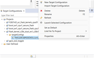

    您好:
    您可以尝试右键点击目标配置、然后点击“Launch target configuration“吗? 然后、您能否在调试菜单中右键点击 CPU1 并选择要连接的选项?
    马特
    此处没有启动目标配置、也没有可用于连接 CPU1 的选项。
    您能在这里帮助吗?
    您好、
    转到 View > Target Configurations
    此时应该会出现“Target Configurations“菜单。 打开“Projects"文件夹“文件夹、导航到您的工程、然后右键点击预期的目标配置。 选择“Launch Selected Configuration“。
    此时应该会出现“Debug"窗口“窗口。 右键点击 CPU1 内核、然后选择“Connect Target“。
    现在、调试器应该已连接到器件。 请尝试手动加载程序。
    如果有任何问题令人困惑或程序仍无法成功加载、请告诉我。
    马特

    您好、您为实施提供的解决方案根本不起作用。 但在我方面,我尝试了一些事情,其中一个是绝对工作良好,我告诉这是因为在未来,如果有人面临同样的问题,像我应该去这个解决方案。
    在调试器和 MCU 卡之间插入了铁氧体代码。 我使铁氧体磁芯进行 3-4 次紧匝、现在调试是平滑的、在电源侧进行一些更改时根本没有随机误差。
    建议:在调试器和 MCU 之间使用铁氧体磁芯。
    如果与压缩机/BLDC 电机配合使用、请在三相输出侧使用另一个铁氧体磁芯。
