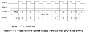

    听起来时钟极性和相位配置可能不匹配。 请查看 TRM 中的章节、确保 SSI 配置为与您的 BT815 器件所需的极性和相位配置相匹配。
    47.2.5.1 Freescale SPI 帧格式
     BT815 器件所需的极性和相位配置是 POLARITY = 0 和 PHASE = 0。
    因此、我为此设备 alwais 设置 Freescale Mode 0。 它在 TIVA C、STM32 和 FTDI USB-2-SPI 转换器上运行正常、但在 TMS320 器件上无法正常运行
    我尝试了所有可能的配置、但器件仅以 CLK Pol=0 和 CLK Phase=0 正确响应。 但 SSI 端口接收到移动的数据位。 现在执行此操作的唯一方法是:

    从 BT815 DS 开始、数据应在时钟的上升沿采样、并在时钟的下降沿驱动。 时钟也默认为低电平状态。
    这对应于 C2000 SSI 端口上的 Freescale 模式、SPO=0、SPH=0。
    我建议查看逻辑分析仪上的 SSI 信号、以确保信号确实符合预期。
    是的、我知道、同样、SSI 端口设置为  SPO=0、SPH=0。
    逻辑分析仪(我使用 Digilent One)显示对命令的正确响应(第一个命令检查芯片 ID、该 ID 应为 7C alwais、分析仪显示 7C 响应)。 但 SSI 将其读取为 3E。

    SSI 输出时钟的运行频率是多少? 我想知道 SSIRx 是否存在设置时序问题。 也许更改 SPH=1 会增加设置时间、这就是它在读取期间正常运行的原因。 您是否尝试过以较慢的速度运行 SSI 输出时钟?
    12MHz 是该器件的标准时钟速度。 在 STM32 上,我偶尔提出它 45MHz ,但它仍然工作。
    我再次查看 BT DS、以了解 MISO 引脚上的预期建立时间和保持时间。 BT DS 只给出一个 最大值 ToD 规格、因此无法计算 MCU 预期的最短保持时间。 根据 F2838xd MCU DS、SSI 需要 2ns 的保持时间。 BT 器件是否可能不符合此保持时间规格、并且 SSI 读取始终延迟一位?
    很抱歉、忽略最后一条评论。 这对我来说是错误的观察。 建立时间和保持时间规格可以满足要求。
    您能否分享逻辑分析仪图以进行分析?
