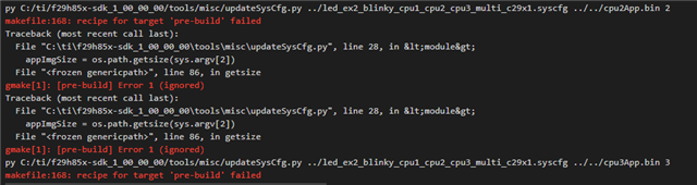

    我在 RAM 编译配置中编译多工程的第一个工程、然后按照  CCS_LAUNCH_PAGE.html 进行 RAM 编译配置。 我们可以调试工程并连接到 CPU2。 但是、以下错误继续显示。
     编译多核工程时、输出错误:
    如果我构建下面的单个 CPU 工程、则是我收到的错误输出:

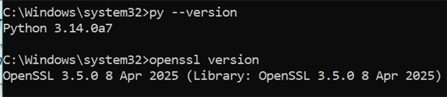

    据我了解、问题与 python 和 openssl 执行有关、这可能是命令在[11]和[29]中无法正常工作的原因。
    我应该如何检查 CCS 中正确添加的 python 和 openssl 以及检查是否有任何防火墙(由于公司 PC)影响了这些程序的执行?
    Nida

    选择 RAM 或闪存进行编译无关紧要、我仍然遇到此错误。
    在您参考的文档中、对于 RAM 构建、不需要应用程序、只需要闪存构建 python 和 openssl。 即使是艰难的,我检查了 Preq 并下载了所需的应用程序。 以下是所需的应用程序、这些应用程序应用于路径:
    在文档中、  如果选择了 RAM、则没有必要先决条件。 但发生此问题时、不会生成文件、并显示以下错误:
    [引述 userid=“598511" url="“ url="~“~/support/microcontrollers/c2000-microcontrollers-group/c2000/f/c2000-microcontrollers-forum/1525146/f29h85x-som-evm-c29-cert-pad-bin-no-such-file-or-directory-error/5866457 #5866457“]
    [/报价]
    由于此错误、刷写后、在调试中、CPU2 和 CPU3 无法正常工作。
    请帮您解决该问题 目标“预构建“的 Makefile:186 配方失败 错误?

    尝试使用 CPU2 应用程序二进制信息更新 syscfg 文件时发生此错误。
    该错误表明 Python 无法获取“cpu2App.bin"的“的文件大小、这通常意味着:
    1. 文件不存在
    2. 路径不正确
    3. 文件权限问题
    以下是解决此问题的步骤:
    1. 检查文件存在和路径:
      1. #验证 cpu2App.bin 文件是否位于正确的位置
        #你的命令建议它应该在:
        ./../cpu2App.bin
    2. 构建订单检查:
      1. //确保正确的构建顺序:
        1.首先编译 CPU3 工程以生成 cpu3App.bin、然后生成 CPU2 工程
        2.使用 syscfg 更新构建 CPU1 工程
    3. 正确的文件路径
    4. 调试步骤:
      1. #在第 28 行之前将这些行添加到 updateSysCfg.py 中:
        print(“当前工作目录:“、os.getcwd ())
        打印(“查找文件:“、sys.argv[2])
        print(“完整路径:“、os.path.abspath (sys.argv[2]))
    Ryan Ma
