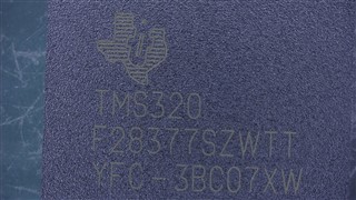

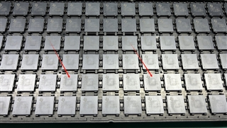

型号 TMS320F28377SZWTT 的表面有一个模具。 您能否检查导致这种情况的原因以及它是否影响其使用? 非常感谢。

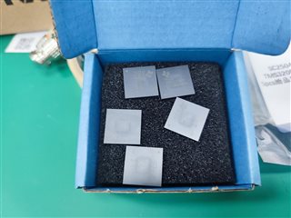

    您好、请提供器件的顶部符号、我将联系我们的制造团队进行评估。 逻辑值。  另外、这似乎并不是 TI 的标准发货包件。  您从哪里获得这些器件?
    这是采样的样本。 上面的丝印标记已经贴好。 非常感谢。
    对我的困惑感到抱歉、LTC (YFC-3BC07XW 和 YFC-3BAQNPW ) 是否受褪色影响 ?还是仅受 YFC-3BAQNPW 影响?
    他们都有这种情况
    好的、谢谢。  我已派遣两个制造团队进行调查、但仍在等待结论。  我会回来的。
    制造团队确认外观正常、不表示存在质量或可靠性问题。
