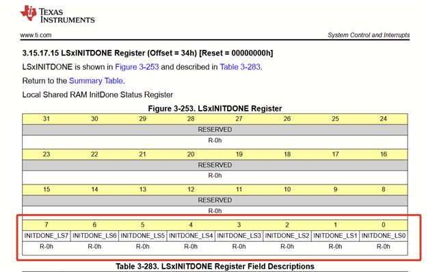

我想 针对位于 C2000ware 的 driverlib 路径中的 F280040C-Q、测试 memcfg.h 中的 MemCfg_getInitStatus 函数
有一点让我感到困惑:
这是  INITDONE 标志 :μ s 的判断结果
   (HWREG (MEMCG_BASE + MEMCG_O_LSXINITDONE)==
        MEMCFG_sect_LSX_ALL)
我认为正确的方法是
        MEMCFG_sect_LSX_ALL & MEMCG_sect_type_mask)、以获得 LSXINITDONE 寄存器的低 8 位。
由于 MEMCFG_sect_LSX_ALL = 0x010000FFU、
但是、 LSXINITDONE 的寄存器仅适用于低 8 位、设置为 0x0000000FF。

    您好箭头、
    是的、您是对的、写入仅发生在起始 8 位上。 其他位处于保留状态。 对这些保留位的任何写入都将被忽略。
    它将在 MEMCFG_sect_type_MASK:case 的 if 条件下失败。
    我将创建一个 JIRA 来跟踪此情况、并将在下一个版本中更新 TI。

    您好箭头、
    它应该是  (HWREG (MEMCFG_BASE + MEMCFG_O_LSXINITDONE)==
            MEMCFG_sect_LSX_ALL &  MEMCFG_sect_NUM_MASK )
    AS  MEMCFG_sect_type_MASK =   0xFF000000U 和
       MEMCFG_sect_NUM_MASK   0x00FFFFFFU、
    因为我们只对前 8 位以外的位感兴趣。
    如果您有任何困惑、现在让我来谈谈。
    Aswin
    您好 Aswin
    现在对我来说很清楚了。
    箭头
