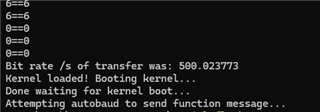

    2. 尽管刷写了代码、但在使用 TI 实用程序尝试进行固件更新时、我们仍运行以下命令:
      .\serial_flash_programr.exe -d f2837xD -k .\F2837xD_sci_flash_kernels_cpu01.txt -a .\blinky_dc_cpu01.txt -b 9600 -p COM7 -v
      该过程在“尝试 autobuad“步骤卡住。
    此外、我们是否需要F2837xD_sci_flash_kernels_cpu01.txt在每次固件升级期间都使用内核?
    您能指导我们如何使用自定义 SCI 引导加载程序正确执行固件升级吗?

    尊敬的 Matt:
    我们为闪存构建 SCI 内核、我们成功地对其进行调试、但当我们使用 TI 提供的串行闪存 programr.exe 时、它会收到错误并停止执行。
    下面的错误消息我们得到
    我们所做的事情请给出正确的答案。
    Aditya.
    尊敬的 Aditya:
    通常是因为波特率过高或某些噪声干扰通信而发生这种情况。
    1. 您使用哪种串行接口与器件通信?
    2. 您的器件设置是什么(这是定制电路板,LaunchPad、controlCARD 等)?
    3. 您如何调用 serial_flash_programmer_Appin.exe?
    马特

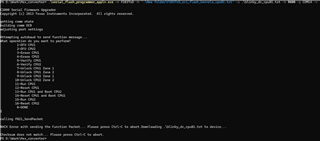

    尊敬的 Matt:
    我按照您提到的相同步骤、
    1.为闪存构建内核。
    2.使用 CCS 加载内核。
    3.使用 Serial_flash_programr_appln.exe
    命令:   .\serial_flash_programr_appln.exe -d f2837xD -a .\blinky_dc_cpu01.txt -b 9600 -p COM14 -v
    但我们收到 NACK 错误。 请查找以下详细信息、
    Aditya.
    尊敬的 Aditya:
    应用程序的闪存段是否为 128 位对齐? 在链接器命令文件的 SECTIONS 中、在将某段分配给闪存的每一行后添加一个逗号和“align (8)“。
    马特
    尊敬的 Matt:
    按照您的建议、在将段分配给闪存的每行之后添加“align (8)“。
    但获得上述相同的结果 ara。
    Aditya.

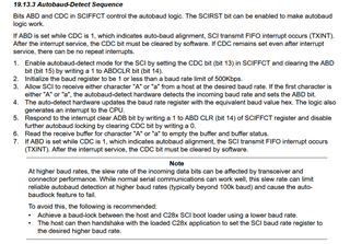

    void SCIA_AutobaudLock(void)
        Uint16 byteData;
        Uint32 nWait = 0;
        // Must prime baud register with >= 1
        SciaRegs.SCILBAUD.bit.BAUD = 1;
        // Prepare for autobaud detection
        // Set the CDC bit to enable autobaud detection
        // and clear the ABD bit
        SciaRegs.SCIFFCT.bit.CDC = 1;
        SciaRegs.SCIFFCT.bit.ABDCLR = 1;
        // Wait until we correctly read an
        // 'A' or 'a' and lock
        while(SciaRegs.SCIFFCT.bit.ABD != 1 && nWait <= 5000) {
            nWait++;
            DELAY_US(1000);
        if(nWait > 5000){
            bSetGotoFlash = 1;
        else{
            // After autobaud lock, clear the ABD and CDC bits

    您的超时代码违反了 TRM 中所述的自动波特检测序列。 您还需要通过在超时事件中清除 CDC 位来禁用进一步的自动波特锁定。

    现在、我们在升级新版本的固件时遇到了以下问题、但在升级以前版本时、升级成功、没有任何错误。 但现在我们得到了这种类型的错误、或者有时它会卡在 46 00 86 FE 06 00。
    请检查以下上传的文件、
    firmware.txt — 升级固件时出现上述错误。
    400000000384.v5.1.txt — 以前固件版本的工作 txt 文件。
    e2e.ti.com/.../400000000384.v5.1.txte2e.ti.com/.../firmware.txt
