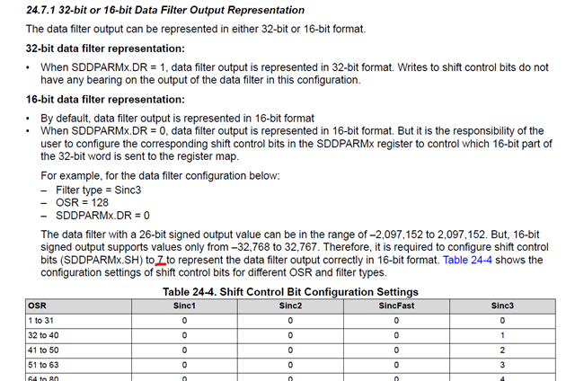

尊敬的专家:
我还想问一下有关 28P65 上的 SDFM 移位值的相关问题。 TRM 中提到、  从 26 位到 16 位格式的移位值应该是 7。 但 2097125 = 2^21,32768=2^15、因此客户认为该值应为 21-15=6。 请帮助您澄清为什么我们在这里写 7。

    使用 Sinc3 和 OSR 128 时、客户将只获得–16384 至 16384 的输出范围。 它们可以使用 OSR 127 来获得更好的 16 位分辨率。
    这就是为什么换档不能为 6:
    最大值为 2097152 的二进制文件:
    0010 0000 0000 0000 0000 0000
    现在左移 6:
    1000 0000 0000 0000
    这是 –32,768 的二进制补码表示法! 我认为 6 位移位适用于所有其他情况。

    您好 Ben、
    这是否意味着  Sinc3 和 OSR 128 应该移位 6、其他情况应该是移位 7?
     Sinc3 和 OSR 128 无法达到 16 位分辨率、是这样吗?
    Kita
    Kita、
    这是否意味着  Sinc3 和 OSR 128 应该是移位 6、其他情况应该是移位 7?  [/报价]
    出于我在上一次回复中的原因、sinc3 和 OSR128 不能移位 6、否则 16 位值将如上所述溢出。
    是的。 如果您选择使用 16 位输出、则此配置的分辨率将限制为 15 位。
