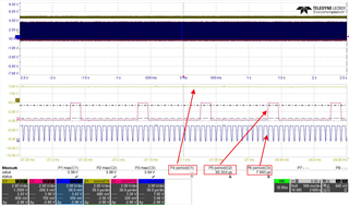

① 首次测试
GPIO 配置测试:
PIN-4-XRSN:稳定高电平;PIN-31-GPIO17 脉冲周期:100μs;Pin36-GPIO35 脉冲周期:8μs
测试结果:
在常规模块中、脉冲周期与定义的值相匹配。 在故障模块中、脉冲周期为:PIN-31-GPIO17:1000μs;Pin36-GPIO35:80μs。 故障模块中的所有时间都比正常时间长、并且看门狗不断复位。
如下所示:
正常模块
C1(黄色:复位信号 XRSN)、C2(红色:GPIO17)、C3(蓝色:GPIO35)
异常模块

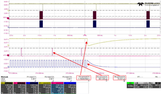

② 第二个测试
为了确定模式、测试程序中的脉冲周期增加了一倍、并比较了正常模块和异常模块之间的差异。
GPIO 配置测试:
PIN-4-XRSN:稳定高电平;PIN-31-GPIO17 脉冲周期:200μs;Pin36-GPIO35 脉冲周期:16μs
测试结果:
在常规模块中、脉冲周期与定义的值相匹配。 在故障模块中、脉冲周期仍然存在:PIN-31-GPIO17:1000μs;PIN36-GPIO35:80μs。 故障模块中的周期没有改变、并且看门狗不断复位。
如下所示:
正常模块
异常模块

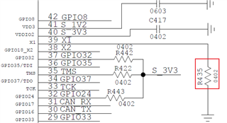

5.检查了内部时钟配置电阻器 R435。 其电阻值为正常值(1KΩ)、并且在没有冷焊接的情况下连接牢固。

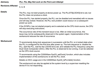

今天下午、进一步的问题定位测试表明、在故障模块的时钟初始化期间、PLL 有效性检查反馈始终指示故障。 请帮助确定在什么情况下可能发生此问题。
    我不知道此问题是否由此勘误表引起
    但是、如果我们根据此权变措施进行一些更改、这将不起作用

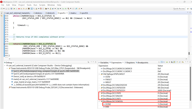

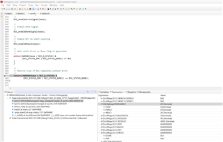

    为我们模块配置的时钟源为内部时钟 INTOSC2(在调试期间从寄存器配置中可见)。 按照上述建议,我们进入调试模式,并在 SysCtl_isPLLValid () 函数的末尾添加了一个断点,我们可以在 DCC 成功且失败时观察到相关的寄存器值:
    正常模块:
    异常模块:

    在调试模式下,我们在 SysCtl_isPLLValid () 函数的末尾添加了一个断点,以便在 DCC 成功或失败时观察相关的寄存器值。
    测试结果:
    对于正常样本、Counter1 和 Counter0 会同时向下计数到 0、且 Dcc0Regs.DCCSTATUS.DONE = 1;
    对于异常样本、Counter1 在 Counter0 之前向下计数到 0、且 Dcc0Regs.DCCSTATUS.ERR = 1;

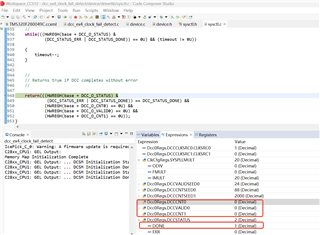

    根据我的测试、“C:\ti\c2000\C2000Ware_3_04_00_00\driverlib\f28004x\examples“中所有例程的时钟初始化将执行 DCC 校准、无论是针对 CAN、PWM、计时器等 我们根据您的建议安装了 C2000Ware 5.04、并使用 DCC 示例对其进行了测试。 测试结果如下:
    同样、我们使用内部时钟并进入调试模式。 在 SysCtl_isPLLValid () 函数的末尾添加了一个断点,我们可以在 DCC 校准成功或失败时观察到相关的寄存器值。
    测试结果:
    对于正常样本、Counter1 和 Counter0 计数同时达到 0、且 Dcc0Regs.DCCSTATUS.DONE = 1。
    对于异常样本、Counter0 之前 Counter1 达到 0、并且 Dcc0Regs.DCCSTATUS.ERR = 1。
    我相信不能在本地再进行测试。 该问题取决于芯片、发生概率为 1%。 它很容易在有问题的芯片上重现。 我不确定这是否与 280049 勘误表中提到的 PLL 锁定故障有关、但请提供明确的响应和权变措施。
    您好:
    增加更多 PLL 专家、让他们洞察先机。
