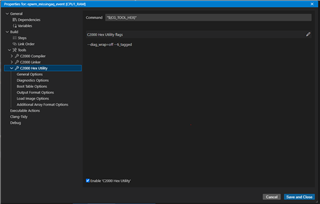

我需要将.out 转换为: 十六进制文件。 是否有方法可以更改设置以更改用于刷写的默认文件格式?

    根据搜索结果、以下是在 CCS 中处理文件格式转换和默认闪存设置的方法:
    如果 您使用的是 CCS12.8.1:
    1. 将.out 转换为.hex:
    • 在 CCS 中、编译工程时、可配置多种输出格式:
      1. 转至“项目属性“
      2. Build -> C2000 Linker -> C2000 Hex Utility -> Enable Hex Utility
      3. 选择所需的.hex 输出
    1. 可用的输出格式 (4):
    • 数组中
    • ASCII 十六进制
    • 二进制
    • Intel 十六进制格式 (.hex)
    • TI-TXT 格式 (.txt)
    • 摩托罗拉 S-record 格式 (.s*)
    • Tektronix 十六进制
    对于 CCS 20.x、用户可以执行相同的操作、但 UI 如下所示:
