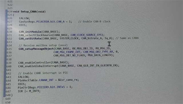

尊敬的所有人:
今天的问候、
我配置了一个设置、其中两个 DSP (F28379D) LaunchPad 使用 CANH、CANL 和接地线互连以建立 CAN 通信。 每个 DSP 板单独连接到单独的笔记本电脑以进行编程和监控。 目前、我正在努力实现 CAN 通信以实现从一个 DSP 到另一个 DSP 的消息传输。 我正在将 C2000ware 版本 5.04 与 CCS 12.8.1.00005 版本搭配使用
但是、我目前面临一个问题:从一个 DSP 发送的消息似乎没有被另一个 DSP 接收。 即使发送的消息也没有显示在发送端 CCS 上。
我已附上代码供您参考、如果您能仔细查看并建议我可以解决此问题的解决方案、我将不胜感激。
非常感谢您的时间和支持。
Sameer
    您好、Sameer、
    您能否在 C2000Ware 中指定您使用 LaunchPad 进行测试的 CAN 示例、以便我将其用作解决您看到的问题的参考?
    Joseph
