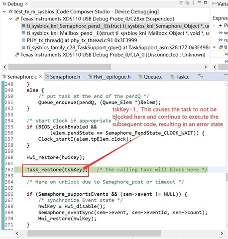

我们最近在使用 SYS/BIOS 时遇到了一些问题、主要表现为任务无法运行和邮箱状态异常。 从 CCS 的 ROV 窗口获得的信息如下:
在 cfg 文件中创建任务和邮箱的脚本如下所示:

    进一步的调试显示在操作系统的内部调度过程中发生了错误
    tskKey 的值源自 Task_Module -> Locked

    当任务调度器处于锁定状态并且邮箱中没有挂起的消息时、执行挂起操作将不可避免地导致任务和邮箱都进入异常状态。
    我们怀疑在某些内核处理流程中、任务调度程序会被锁定、但无法及时解锁。
