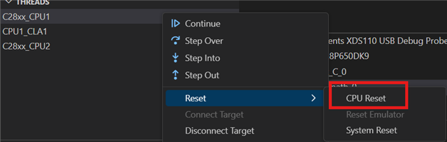

    如何操作? 您能告诉我完整的流程、以及我必须连接的工具吗?
    您可以在 CCS 的调用栈视图中查看当前 PC:
    要重置:
    您还可以尝试为您的应用或引导加载程序加载符号 (Load > Load Symbols)。

    您好:
    >您是否可以连接到设备,然后重置它,运行,并查看程序计数器的位置? 这将有助于确定器件在无法启动应用程序时所处的状态。
    您是否能够执行这些步骤?

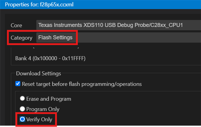

    此外、您可以使用 CCS 的片上闪存工具来验证闪存中应用程序的完整性吗?
    为此、请在工程属性中将 CCS 闪存加载程序设置更改为“verify only“、然后对.out 文件照常执行 Run > Load Program。
