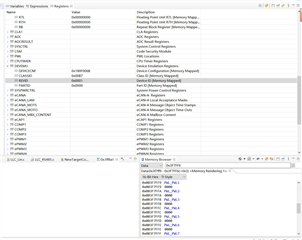

我的客户计划 F28035(MP 期间)。 芯片部分编程失败。 下面是错误日志。
我们遵循了 JTAG 调试文件并尝试了以下步骤:
1.将器件设置为等待引导模式。 F28035 可以成功连接。
2.我们可以使用内存浏览器读取闪存中的数据。 我们发现所有 PWL_PWLx 都为 0、如下所示。 为了使器件正常、所有位都为 1。
客户不使用 JTAG 锁或其他锁? 您能建议如何解锁器件吗?  谢谢!

    您好 Champ、
    添加下图所示的 PARTID 值。 期待您的回复!
    BR、
    Fengyu
    尊敬的 Fengyu:
    如果在闪存擦除过程中发生复位、则可以锁定器件。
    如果此器件已锁定、则无法将其解锁。 客户应研究闪存编程过程中如何发生复位。 这通常是由电源问题引起的。
